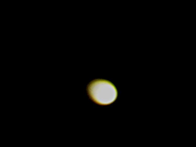

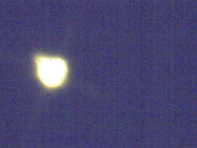

Voilà ce que j'ai pris hier à la Toucam
Prévisu (les pixels morts sont d'origine)
Et le traitement de 100 images gardées (bestof v 100...) sur 300 prises
Comme on dit :"Là on peut que s'améliorer :be:"
Le gain est trop élevé ou où la vitesse trop faible...
Oui, je confirme, c est un problème de gain.
Ta mes n est pas bonne non plus, même si pour du planétaire c est moins exigeant. Ne peux tu pas au moins viser l étoile polaire ?
Ta collim est peut être à revoir mais elle n explique pas ton souci. Je me répète, je suis sur que c est le gain.
Bon courage
Marrante ton image, elle me rappelle ma première Jupiter (j'avais la même chose en bleu). Les deux proposstions de Sebastien sont évidemment les bonnes et visent au même objectif incontournable : désaturer les acquisitions.
@François : oui la MES est sans doute perfectible, mais ce n'est pas critique. Là, l'image ovale obtenue résulte surtout du fait que la saturation empêche IRIS (ou tout autre logiciel de traitement) de calculer et de compenser correctement le décalage entre des images successives.
