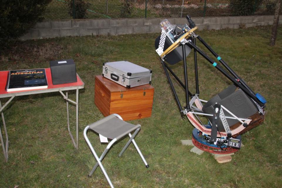

Nouveau dobson T300 de voyage.
maire
Pour ce qui est de la construction tout a été très bien dis sur le forum d'en face alors je vais m'en tenir au design :)
Comme je l'ai déjà dis lorsque tu l'a pésenté succintement sur un topic précedent, je trouve son look terrible ! Il me fait penser à des oeuvres de Jean Tinguely :
L'association de matériaux diverses, le mariage des couleurs, l'allure générale, j'aime aussi beaucoup le bas relief sur l'anneau secondaire.
Bravo pour ta réalisation, j'espère qu'elle sera à la hauteur de tes attentes.
Bon ciel !
Salut Maire
J'aime bien ta réalisation ,ya des trucs à améliorer mais des gens bien plus calés que moi t’ont déjà bien conseillé en face .
En tout cas je vois bien qu'il y a eu beaucoup de travail et de réflexions et c'est ça qui compte le plus à mes yeux .
Bravo !!!
Après usage deux nuits consécutives en me baladant dans les galaxies de la Vierge le fonctionnement de ce tube me semble très sain, le seul bémol c'est le rocker, il pourrait gagner un chouilla en stabilité. J'ai constaté que le placement de la base était très important par rapport au sol. C'est moins simple qu'avec un "gros normal"! Et comme elle est relativement petite (ben oui les contraintes du modèle transportable il faut effectivement travailler la stabilité....il est aussi probable que j'y apporte une modification sur l'écartement des patins téflons du rocker mais ce n'est pas urgent et en ce moment je n'ai plus de temps.
D'ou l'idée d'un dobson de 250 qui laisse derriére en luminosité les lunettes et les SC 8. .... -Le 250 n'est que trés peu inférieur au T300. -Le 250 est .... cela que je l'entends. J'avais trouvé quelque chose conçu pour un dobson 250mm de voyage à utilisation visuelle. .... Soumettre un nouveau sujet Post A Reply.
Salut Eric,
En effet, le positionnement de la base, c'est capital, quand l'engin n'est pas assez lourd pour imposer de lui-même sa stabilité. Je trouve que le mieux, ce sont 3 pieds sous la base, sous forme de tiges bien implantées dans la base, que l'on enfonce dans le sol s'il est mou. Comme cela, on a une bonne stabilité.
Ensuite, comme déjà dit par ailleurs, vérifie que tous tes patins téflons sous le rocker n'introduisent pas un déséquilibre quelque part. Moins il y en a , mieux c'est (4 suffisent).
Enfin, voit comment rigidifier les "tours" du rocker, en ajoutant des contreforts.
