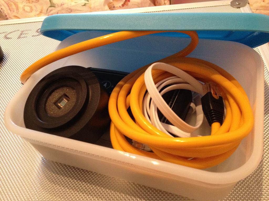

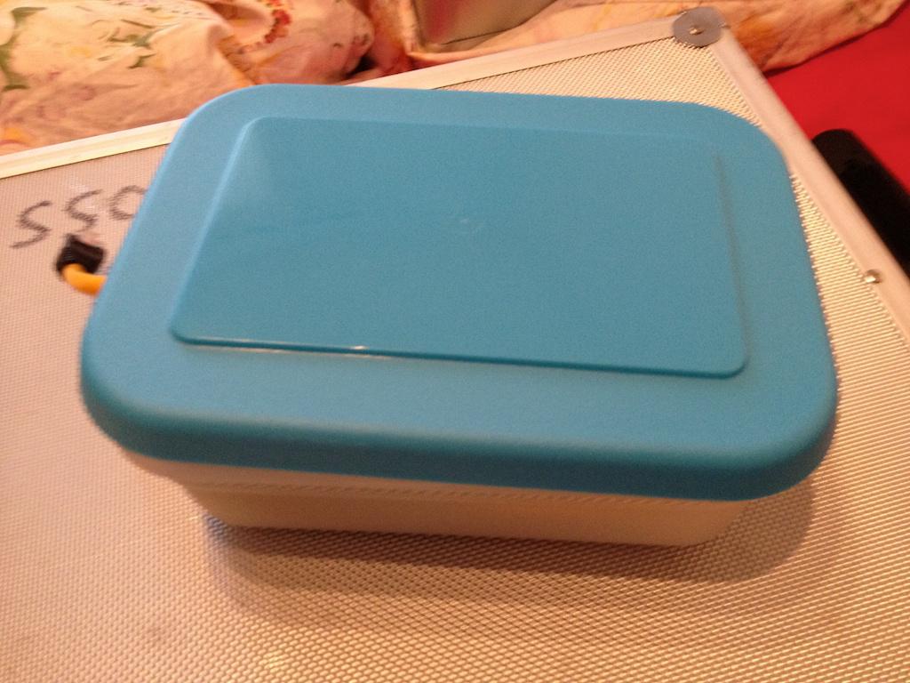

Je viens de recevoir mon MGEN.
Livré dans un TUPPERWARE ! le tout en vrac la dedans.
Soit le fabricant les livre effectivement comme ça, soit TS se fiche de moi...

A peu pres comme ça :
(Avec les câbles attachés par contre, j'ai remis dans la boite à peu près autant en vrac qu'a l'arrivée...
Pas de documentation non plus (du moins pas celle d'utilisation du système lui-même, juste celle qui explique comment on upgrade le FW, une vrai gageur d'ailleurs.
Amha, c'est du très bon matos, mais le fabricant s'emmerde vraiment pas.
Effectivement, c'est limite !!!!
Une boite, même en carton, avec de la mousse c'est quand même un minimum !!!
Mon brave monsieur de mon temps ......
Maintenant, tu peux changer ta signature :
Ajouter : MGEN
Supprimer : Synguider
Armel
Tu m'étonnes...
TS affirme que c'est livré chez eux comme ça.
"Delivered in a convenient transport box" qu'ils disent. Ben oui, si on veut le coller au frigo par exemple...
Edit. Pour info, c'est une boite Ikea...
