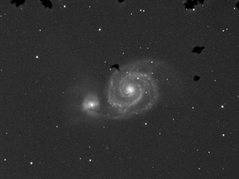

J'utilise la CCD de mon club qui n'a pas servi depuis plusieurs années. Il s'agit d'une ST-2000XM.
Voici une image de M51 de 120s à -30°C (température ambiante env. 0°C). Des grosses tâches sont apparentes. Je ne pense pas que ce soit des poussières, je pense plutôt à de la condensation. Mais avant de la démonter pour sécher tout cela, je voulais avoir votre avis.
J'avais déjà vu ces tâches la semaine passée lors d'autres essais, mais il n'y en avait que 2 en bordure de capteur.
Merci pour votre aide
Fabrice

Bien que la température ambiante était déjà très basse, comment as-tu descendu la caméra à ses -30° ? Par paliers (0, attendre un peu, -5, attendre un peu, ...) ou d'un coup ? Certaines caméras sont plus sensibles que d'autres au givre et demandent de bien faire ça par paliers, surtout si le dessicant n'a pas été regénéré depuis des années
Oui, il faut régénérer le dessicant (il existe une méthode pour les Sbig).
A faire 1 fois par an ensuite.
La descente (et la remontée) par palier n'est pas faite pour éviter le givre (qui ne doit pas exister en présence d'un dessicant "actif"), mais pour éviter les chocs thermiques au niveau du capteur. La fine structure de silicium est sensible et il faut la chouchouter :p, surtout en regard de son prix. C'est d'autant vrai que les capteurs sont plus grands, donc encore plus sensibles aux effets de dilatations etc...

Je suis descendu en température par paliers.
Je vais donc régénérer le dessicant.

sacré tâche !!
De la neige sur la capteur ... !
