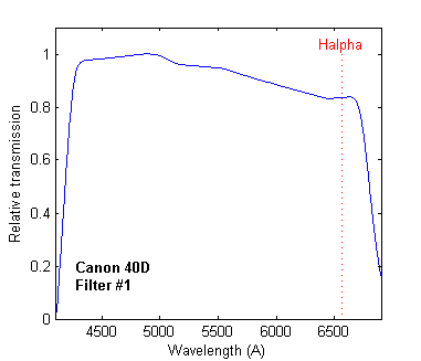

Regardez ici :
http://www.astrosurf.com/buil/eos40d2/filter.htm
On voit que le filtre #1 (celui sur lequel est fixé le piezzo) ne laisse passer que 80% de Ha environ.

Pour parachever, voici une image que j'ai prise après mon défiltrage total. Je tenais à la main le filtre 1 devant l'objectif. On voit bien qu'il filtre le rouge !
Cette image montre aussi comment les différents filtres absorbent la lumière :
Bref, le LFP1 (celui dont on parle) coupe bien les IR. Il laisse passer des Ha mais en coupe quand même pas mal.

Pour les 20% commence par regarder la courbe de rendement donnée sur le site de C.Buil. Apparemment tu ne l'as pas lu. Mais bon, fais comme tu veux, tu dois avoir raison puisque tu le dis. En ce qui me concerne j'ai cité mes sources.

tu considère donc que la sur la courbe du low pass 1
que la courbe devrait être a bloc pour laisser passer 100% ?
Ben oui, c'est la définition même de ces courbes !!!!!!!!!!
100% veut dire que tout passe, 0% rien ne passe. Entre les deux, ça passe mais plus ou moins bien... et à 656 nm on est à environ 80-85%.
Pour avoir le même niveau de signal provenant de 656 nm, si on pose 5 min sans aucun filtre, il faudra poser environ 6 min avec le filtre #1.

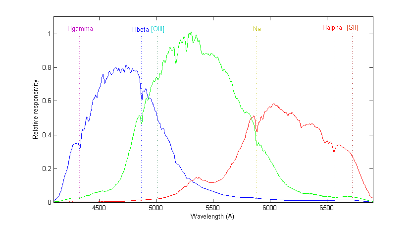

Merci pour le tableau, c'est justement moi qui l'ai fait à partir des courbes de C. Buil entre autres ;) On voit bien nettement que la bande LFP1 est plus sombre que la bande Défiltrage Total dans les Ir (dont le Ha fait partie).
Mais tu es très loin du compte avec les 30% de rendement en Ha. Seul 1 photosite sur 4 capte cette gamme de longueur d'onde. Le rendement global du capteur est donc au final de 8% seulement en Ha !!!
C'est ce que dit C. Buil quand il a analysé le rendement quantique des capteurs Canon, je te laisse chercher le lien. Et c'est bien pour ça que les APN sortent des photos bien moins facilement que les capteurs CCD spécialisés (on doit poser des lustres en APN contre quelques heures en CCD astro). Le rendement d'un capteur spécialisé est de l'ordre de 60 à 80% en Ha.
Le gros avantage des APN c'est de capter directement les 3 couleurs et de ne pas coûter bien cher (300 à 500 EUR contre 3000-4000 EUR pour les premiers prix des CCD grand champ). On en a pour son argent et au final on fait de très belles images. C'est ça qui compte.
