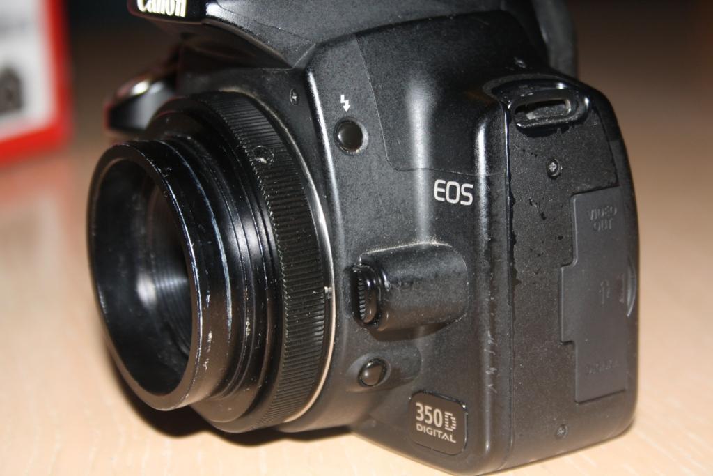

bonjour
voici les pièces de jonction qu'il te faut:
les 2 première photos sont des pièces que tu as dû avoir avec to tube
une foie les 2 parties dévissé
prendre la partie ou il y a la queue d'arronde et visse la sur la bague T ci-dessous
p><p><a href=
http://www.webastro.net/upload/minimages/17959-1327855778.jpg' alt='17959-1327855778.jpg'>
Sur le mien cette pièce était monobloc... C'est pour ça que j'ai du acheter le low profile. Comme je le disais, ça dépend d'un télescope à l'autre, il faut tester.

merci pour les photos la j ai compris oui j ai effectivement le pas m42 a voir si il va ... celui que j ai mis de optique d centre ferais l affaire ... ? il est pas loin de chez moi ... et 12 euros c est le moins cher que j ai vu
