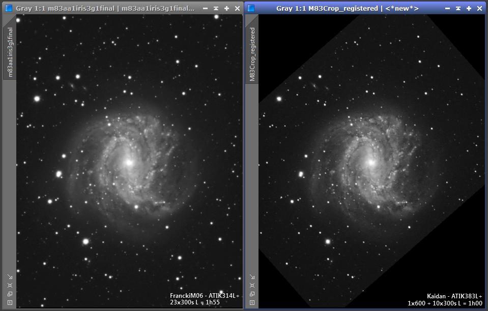

Juste pour faire une comparaison et montrer que le 383L+ n'est pas aussi "merdique" qu'on voudrait bien le faire croire, j'ai pris une image réalisée par FranckiM06 avec une 314L+ (une très bonne CCD d'après tous les dires qui pêche uniquement par sa taille) avec une Skywatcher 120ED (900mm de focale) et une image réalisée par moi-même avec ma 383L+ sur la TMB130 (910 de focale) du même objet M83. Les temps de pose sont certes différents (divisé par 2 sur mon image) et ma qualité de suivi très loin malheureusement (merci le Gemini II) de celle de FranckiM06. J'ai bien entendu réduit l'image de la 383L+ pour faire une comparaison à la même echelle (à même focale et pixels plus petits, l'image est plus grande sur la 383L+).

Kaidan, personne n'a dit que la 8300 était merdique !
