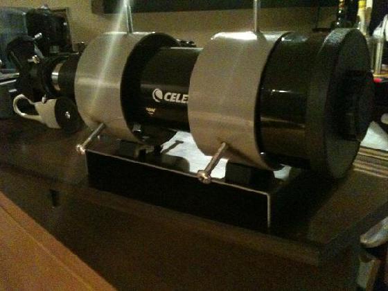

je fait juste un recapitulatif du materiel a ma disposition pour commencer a faire de l acquisition CP et je voudrais vos avis
attention c est une config pour me faire la mains que je ferais evoluer a fur et a mesure lol
monture CG5 GOTO
150/750 blackdiamond
lunette guide celestron 40/700
sur platine alu et anneau pvc fait maison
camera guide dsi 2pro

voila est ce que d apres vous ce materiel va t il me permettre de me faire la mains sur du CP ?

Evidemment que oui, moyennant évidemment maitrise de l'autoguidage. Si en plus tu prends un correcteur de champ, tu pourras même faire de très très bons clichés.
Le défiltrage n'est pas essentiel pour tout: les amas, les galaxies, les pléiades, ... n'en demandent pas tant, et ce n'est pas parce-que le défiltrage permet de bien mieux faire ressortir certaines nébuleuses que ça ne donne absolument rien sans défiltrage: ça donne moins, c'est tout.
Donc t'as vraiment de quoi t'amuser pendant un bon bout de temps
Edit: fais gaffe à la rigidité du montage de la lunette-guide: une flexion différentielle est si vite arrivée...

tu peu develloper cette partie sur la flexion differentiel ?c quoi ca
la plaque qui soutient la lunette guident est pleine et ce ne sont pas juste 2 pattes qui la soutienne ...les anneaux quand a eux oui sont en pvc mais solidement arrimé a la plaque par deux morceaux de queue d aronde coupé ..( l arondi s adapte bien )
Si la fixation de la lunette guide n'est pas parfaitement stable (en ce compris bien bloquer le porte-oculaire après mise au point sur l'étoile guide), tu risques que pendant la course du télescope la lunette guide se déplace par rapport au télescope. Donc tu auras forcément un défaut de suivi
Il ne faut donc aucun jeu entre la lunette-guide (je dirais même entre le capteur dautoguidage) et le télescope

j ai interet a bloquer a mort les vis mdrrr ... c est pas gagné

Salut Samled,
Tu devrais fixer directement ta lulu de guidage directement sur le 150/750 !
Sans ta platine alu & colliers de PVC, car avec une DSI II pour l'autoguidage tu aura toujours une étoile guide !
Un peu comme sur mon setup !
A noter que le collier en PVC, à été remplacer par un an acier pour cause de flexions différentielles !

en fait ce ne sera pas a cause de la platine que j aurais des flexions differentiel ce sera a cause des collier ...
et si en plus tu dit qu avec la DSI pro 2 j aurais a coup sur des etoiles guides ...ma fois pourquoi pas
