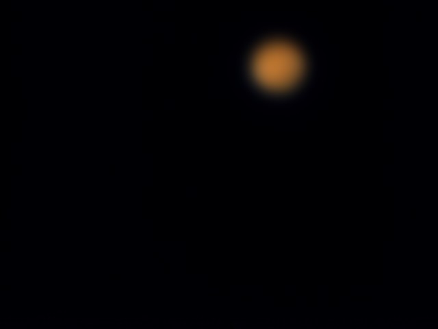

Je viens d’imager hier soir à nouveau Mars en suivant vos conseils et en particulier en ne dépassant pas une cadence de 5 et 10i/sec. J'ai augmenté la durée des AVI à 90 et 120 secondes.
Je ne sais pas si c'est la turbulence mais je n'ai rien d'exploitable, aucun détail n'apparait même après traitement :wub:
C'est encore moins bien que le premier soir à 30 et 60i/sec , comprends pas :?:
Un exemple ci-dessous :wub:.........en fait j'ai peut être imagé.... Titan ;)
Bel exemple de turbulence sévère! :be:
Faut de la patience, parfois la nuit est clémente, mais parfois c'est bon seulement entre 3h et 3h10 ou alors pas du tout et on a passé la nuit dehors pour rien... :(
