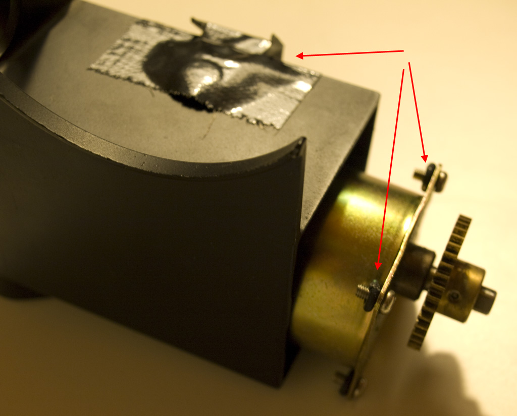

Voici le montage que j'ai fait pour réduire un peu les vibrations sur mes MT3. C'est pas Bizance, mais y'a un mieux :

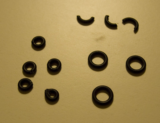

Comme je ne trouvais pas de joints toriques à la bonne taille, j'en ai recoupé à la bonne longueur et je les ai recollés avec de la super glue (la super glue colle incroyablement bien sur cette matière) :
Puis j'ai intercalé les joints sur la liaison entre la moteur et son capot. J'ai aussi fait un petit pad amortisseur avec du scotch et un joint cahoutchouc plat (si c'était à refaire j'utiliserait un carré de feutre comme on trouve en magasin de bricolage) :
