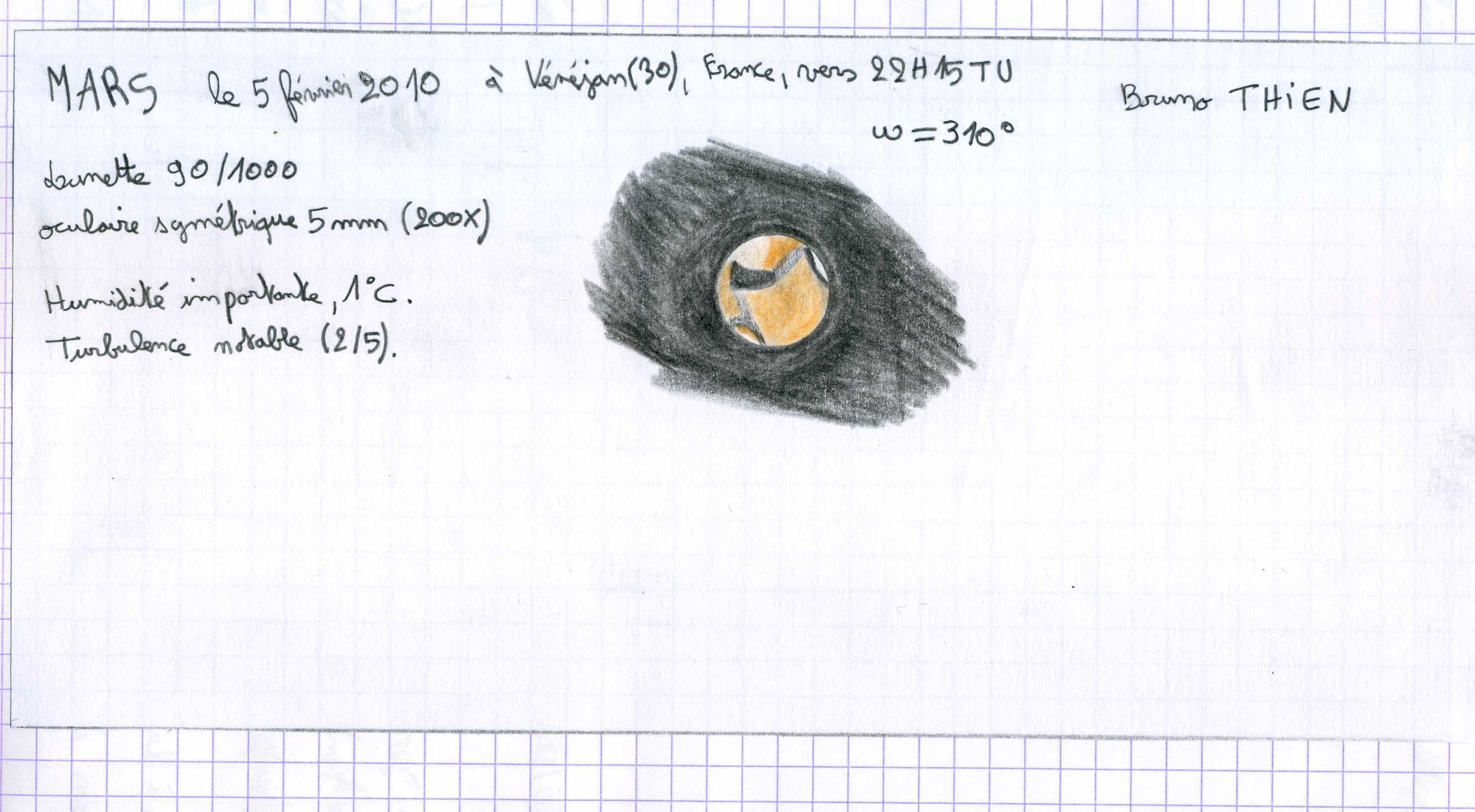

Pour ceux qui pensent qu'on ne peut rien voir avec une lunette de 90 mm, voila Mars lors de l'opposition de 2010 :

Je te trouve sévère avec le 130/900, surtout par rapport au 114/900 !!! Quant à une lunette90/900, la principale limite que je lui trouve n'est pas dans le grossissement mais dans le chromatisme. Ca ne t'a pas gêné pour ce dessin?

Pour le chromatisme, effectivement ma lunette 90/1000 en a . Quasiment invisible sur la Lune a 40X, a 100X sur tous les objets brillants elle apparaît tel un liseré bleu/violet. Mais c'est juste une question d’esthétique a mon avis. Plus tard avec la 120/800 Vixen (qui est en fait une 120/1200 environ a laquelle a été rajouté un doublet correcteur/réducteur) c'est pire mais un filtre jaune arrange bien les choses, j'avais posté un test détaillé dans la rubrique test si le sujet t’intéresse.
