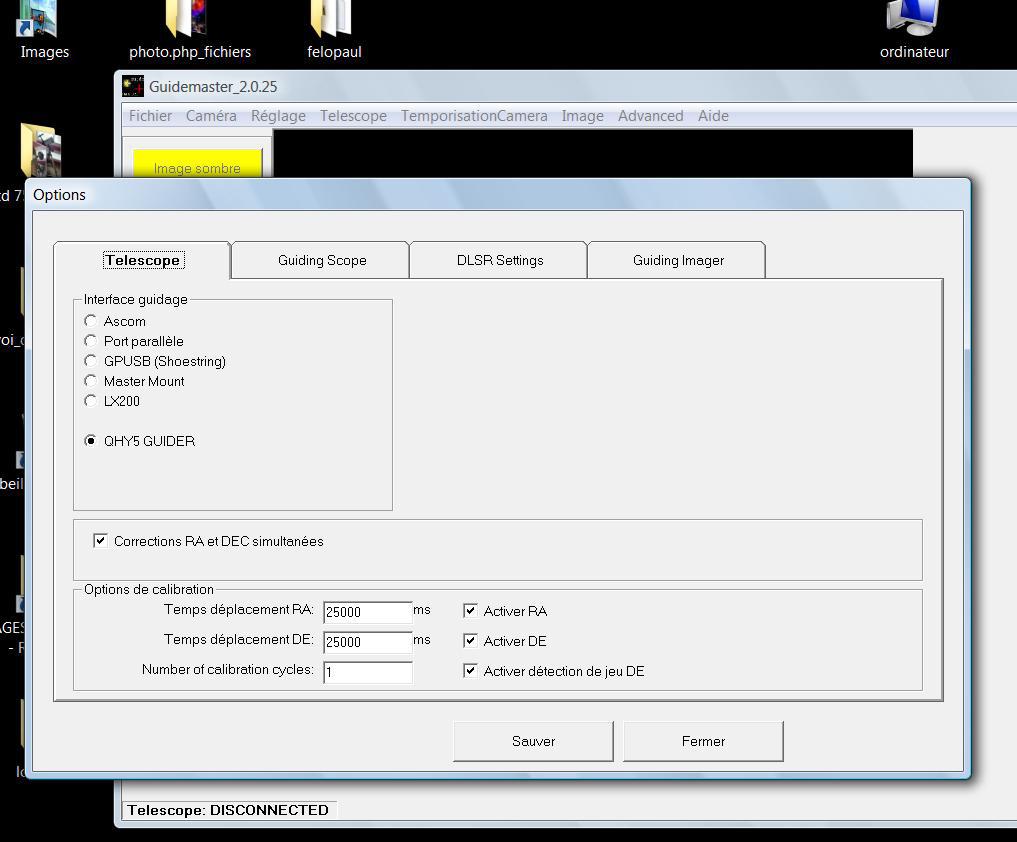

Ici tu as mes réglage pour GM, j'ai aussi une heq5, leguidage est assuré par un objectif 300 mm
Pascal
