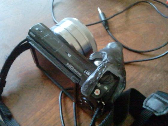

fonctionne au quart de tour si l'on s'assure de coller les leds IR tout près du capteur IR remote de l'APN.

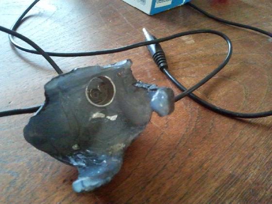

Sur ma version pas de legos (faut que ça tienne même tête en bas) j'ai soudé les leds sur un cm2 de circuit imprimé, collé un petit bout de tube alu mis en forme au galbe du boitier et noyé tout ça dans de la colle au pistolet (protéger le boitier avec du papier alu et mouler tout ça par couches successives, compris deux petites pattes en corde à piano noyées dans la colle, pour assurer la rétention contre le boitier).
Conclusion: parfaitement opérationnel, coût zéro si on récupère les leds sur de vieilles télécommandes, 80 centimes si on les achète!
Seul détail: il faut actionner plusieurs fois le déclencheur avant qu'il ne devienne efficace, je suppose que le fait de ne pas alimenter les leds demande qu'elles se "chargent " un peu au départ sur le seul courant du signal "son".

La colle c'est gore mais ça reste souple et c'est vite fait....
Et ça ne raye pas mon beau boitier d'APN (ça reste mou en surface)
Pour des pièces qui doivent être solides (roulettes de queue de gros navions RC) j'utilise la patte époxy, autour d'un squelette fait de fil de fer + coton ou fibre + cyano.
