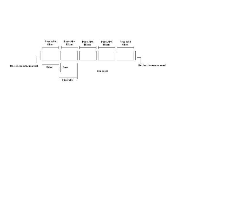

Hello,
petit rectificatif quant à la mise en oeuvre de l'intervallomètre, le paramètre Delay a son importance : il faut le regler à la même durée que l'intervalle.
Déclenchement manuelle de l'APN puis immédiatement mise en route du timer.
Régis
Un dessin valant mieux qu'un long discours :
