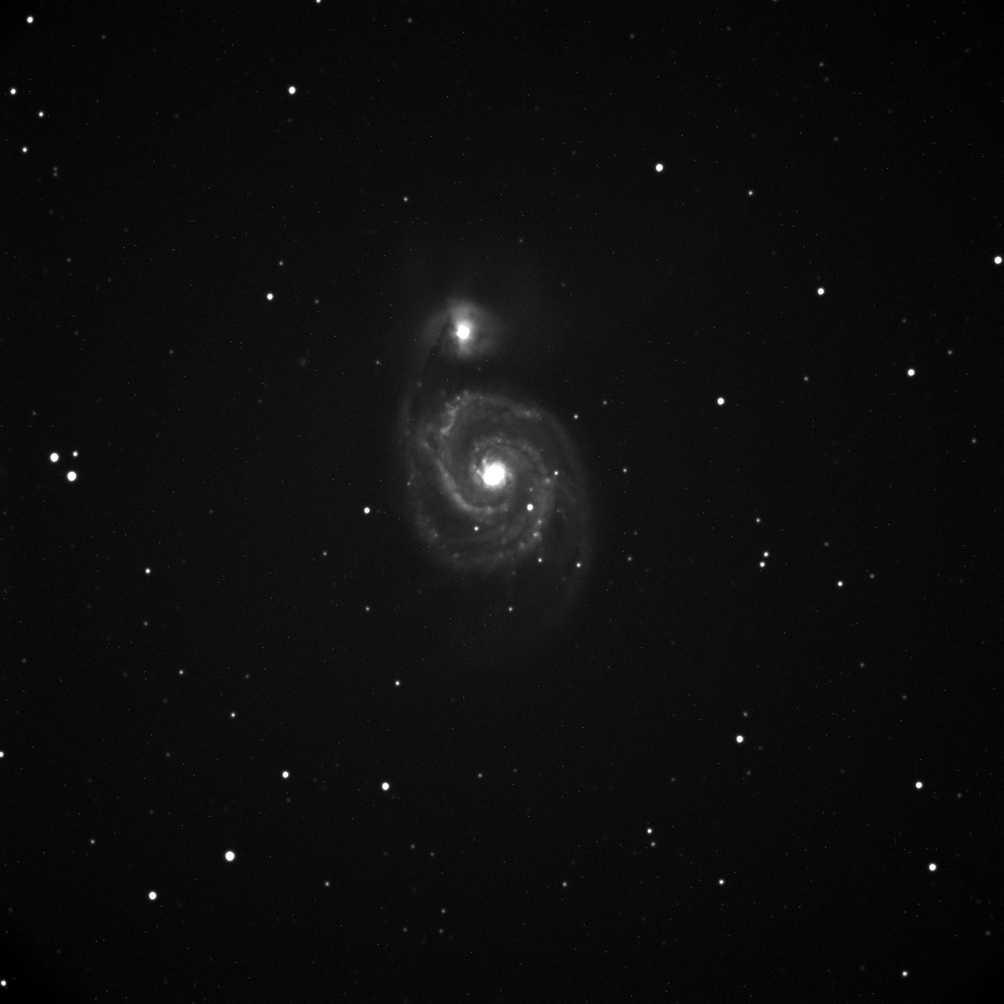

hier soir , bon ciel , motivation ,et le vent qui était parti en vacance .....le C9 trône fièrement sur la CGE , le tout en poste fixe ...... tous le monde est content ..... puis vient le moment de passer aux images .....et là , ben c'est pas pareil ........ je précise donc que le tube était dehors depuis le matin , sous une bâche ( Telegizmos ) surmonté d'un drap bien blanc ..... le soir on met tous le monde à l'air dés le soleil couché , et voili voilou ....... et ben impossible de faire la mise au point , avec Artemis , je suis descendu au mieux à 2,59 en FWHM , (mais ça n'a pas duré ......) et après j'ai plafonné autour de 4 :b::b:
Question , pourquoi tant de haine ....... est-ce que le fait que j'ai laissé l'ensemble monté , c'est à dire le tube fermé par la caméra pourrait être la cause d'une non mise en température , qui expliquerai mes déboires misaupointiques ....... je vous joins une brute de 300"
La collimation , sans être parfaite parfaite , est pas mal du tout , les conditions étaient excellentes ...... donc je ne sais pas ......
Voilà ....... à vos idées .......

Effectivement ta brute n'est pas trés nette.
En regardant le titre de ton message on peut penser qu'il s'agit d'un pb mécanique, c'est à dire une impossibilité de faire la MAP avec la molette du C9 par exemple, bloquée ou en butée par exemple. Mais ce n'est pas cela je suppose ? Tu commentes ici la difficulté d'obtenir une FWHM correcte, je me trompe ?
Je te propose une explication : si en tournant le bouton de MAP du C9 dans un sens puis dans l'autre sens tu n'arrives pas à descendre sous les 4 pix de FWHM, si tu n'arrives pas à "creuser" la FWHM par petites touches, il faut pointer du doigt la qualité du ciel, ou la turbu environnante.
Dans ce cas vaut mieux rebacher et rentrer, M51 sera encore présente une prochaine fois.

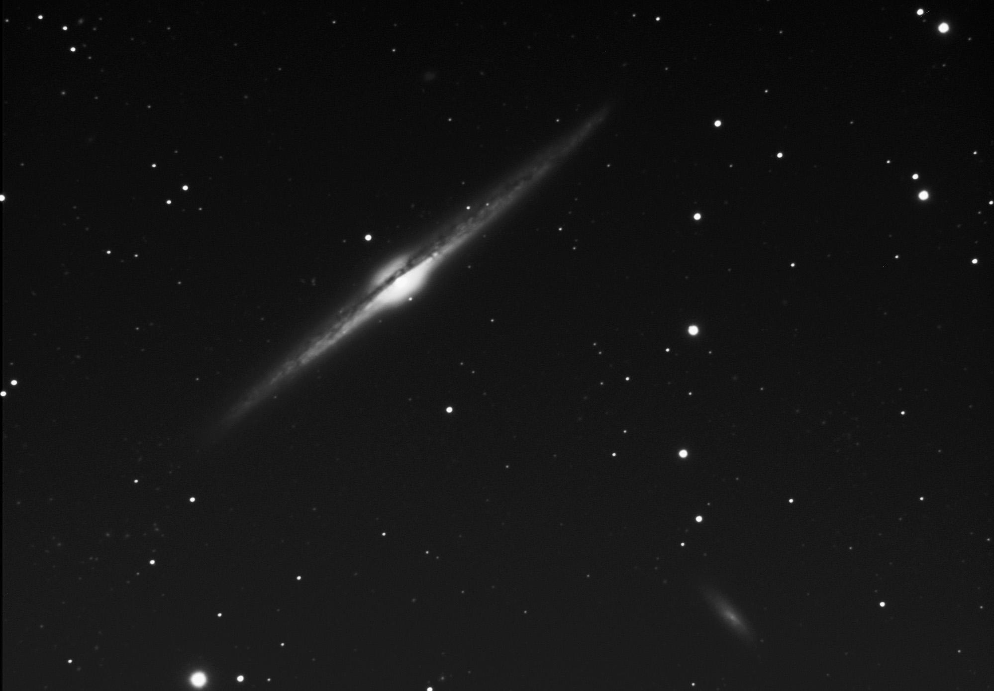

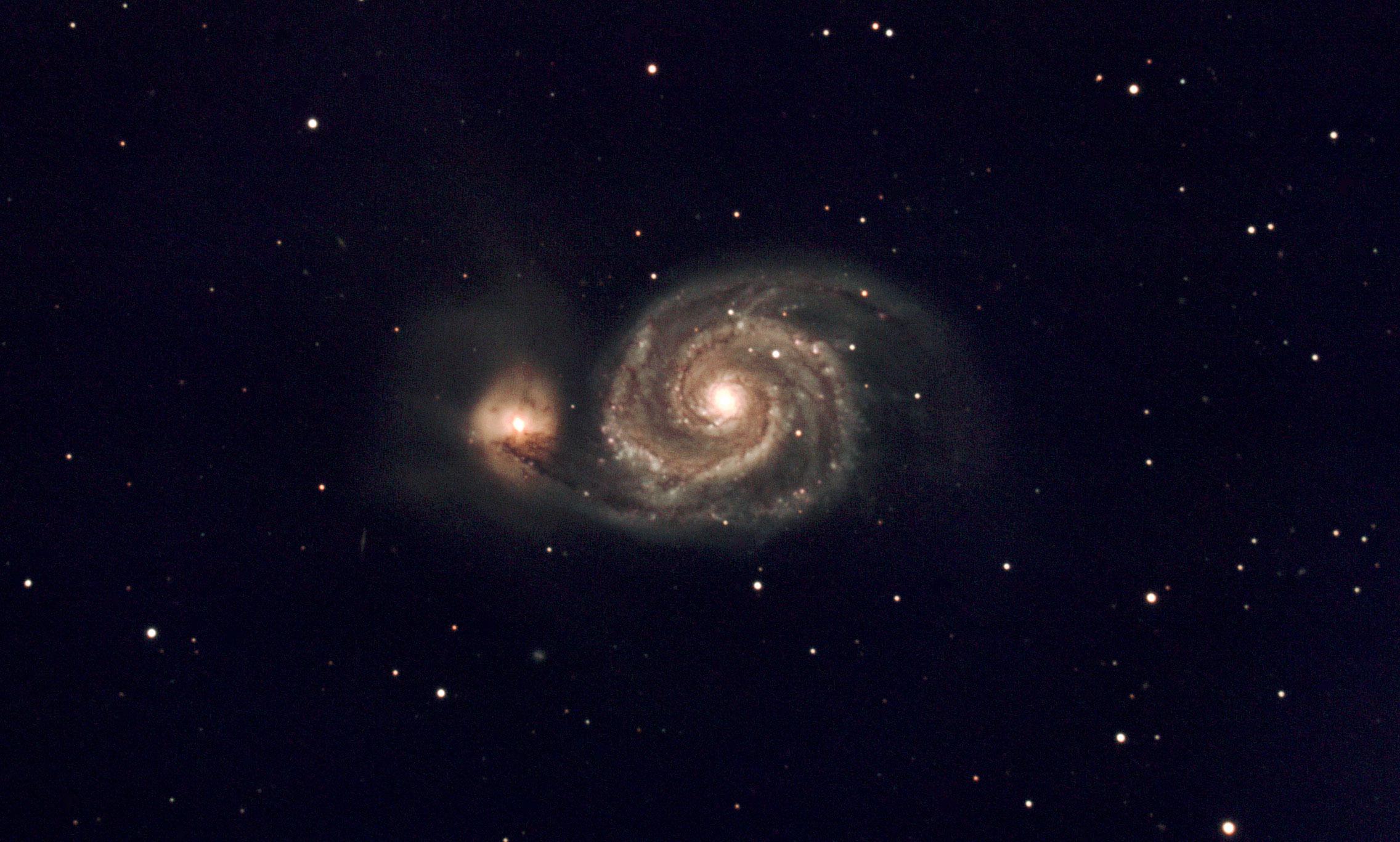

Je na'i jamais trop utilisé ce tube en photo , mais celles que j'avais réalisées auparavant n'étaient certes pas transcendantes , mais pas moches non plus ( Léa ..... ).....du style ....
avec la 4000 et en 1h30 environ .....
ou avec un vénérable 350D
