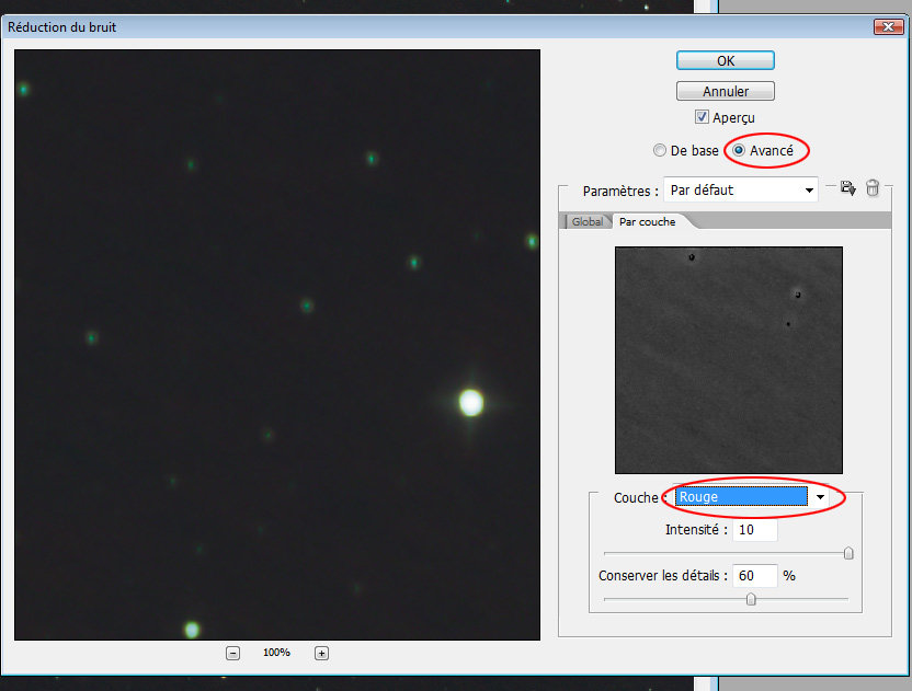

Salut Christophe!
si ce n'était la trame c'est tout de même une bonne image!
bien profonde avec plein de grumeaux lointains :)
en plus de l'astuce de Jean-Pierre, tu peux essayer de regarder tes couches couleurs
il n'y a que sur la rouge que la trame est importante
tu peux essayer de faire une réduction du bruit uniquement sur le rouge et un poil sur le bleu
bruit_couches.jpg?psid=1
comme cela fait remonter les autres couleurs tu corriges en faisant une courbe sur les tons clairs du rouge
bon, cela n'est pas parfait mais c'est à voir :)
