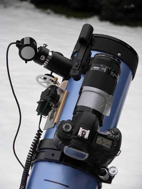

Il faut tourner lentement les molettes du porte-oculaire pour faire la mise au point. Tu trouveras le plan focal avec le PO fort rentré. Voici un exemple avec le mien:
Si tu utilises un réducteur de focale tu n'arriveras pas à mettre au point, même avec la crémaillère rentrée à fond. Sur le 130/900 il est possible de dévisser l'anneau noir de serrage du porte-oculaire afin de gagner quelques centimètres et accéder au foyer (voir photo). Dans ce cas il faut bricoler une bague de réduction pour éviter que la caméra tombe dans le trou. Un bout de tuyau de PVC de 32 devrait convenir. ;)
