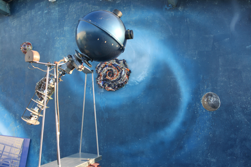

Bonjour, un des premier (peut etre le premier) planetarium amateur construit en France l'a ete par Philippe Dupouy et a fait les belles soirées de l'observatoire de Dax . Un bouleau monstre mais pour un rendu unique ( les goto pouvez aller ce rhabiller)
IMG_0627.jpg.
Il vient d'etre changé pour un numerique:confused: :rolleyes::cry::be: suivant les gouts
tu peux contacter phillipe (obsdax@wanadoo.fr), je suis sur qu'il se fera un plaisir de repondre a tes questions.
Modifié par Sobiesky

ah oui, superbe réalisation qui m'avait sacrément marquée à l'époque.
Sinon dans les constructions, celui de mon ami Elie Bosc, d'abord sa version tout-fait-main. Aujourd'hui, il est sur une système comparable à celui de Yves.

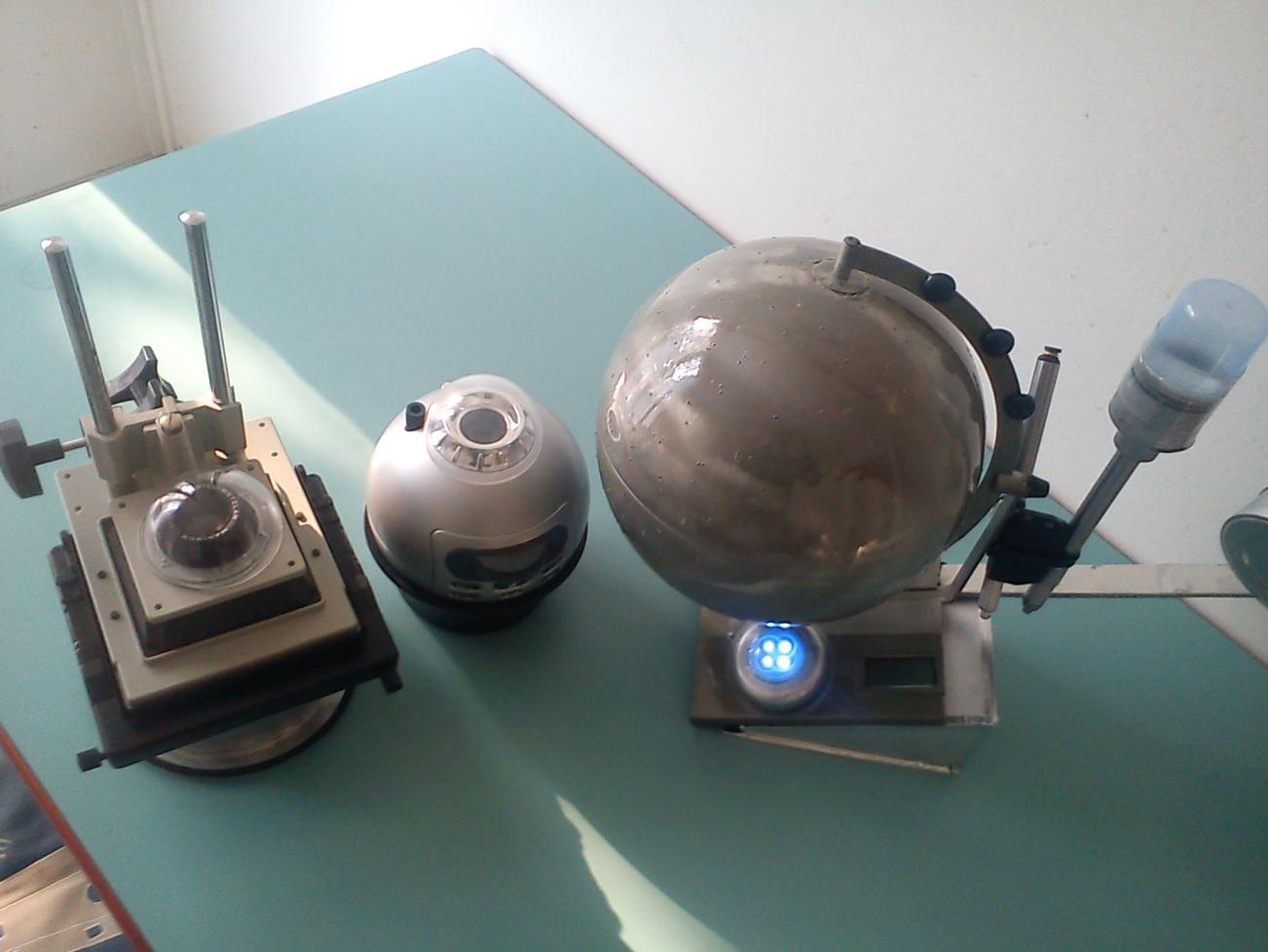

Bonsoir à tous
Voici ce que j'ai pu réaliser avec de faibles moyens mais le rendu est, ma foi assez satisfaisant.
Cela ressemble un peu à la dernière photo de Serge mais qu'en apparence car je n'ai pas la prétention d'avoir fait le même modèle, je suppose que celui que Serge présente doit être bourré de composants électroniques et c'est un domaine que je ne maitrise pas malheureusement.
Sur la photo ci jointe, apparaissent 3 appareils qui se complètent, je vais commencer par le premier celui situé en premier plan.
Il s'agit là d'un morceau d'un agrandisseur que l'on utilise pour le développement des pellicules, j'ai changé l'objectif pour un autre qui servait à projeter les diapositives car il projette avec une meilleure intensité.
La plaque de cet appareil qui initialement servait à y placer les pellicules m'a permit d'y mettre des photographies diverses allant des nébuleuses en passant par des galaxies.
Je me sers de l'autre objectif, celui qui initialement occupait la place de l'agrandisseur, uniquement pour y projeter un ciel étoilé car son champs de projection est plus large.
Les grandes diapositives placées sur la plaque sont faites à l'aide d'un tirage en photocopie laser sur un transparent et en faisant 2 tirages pour une même photo, car un seul tirage ne suffit pas, le noir n'est pas assez couvrant.
L'appareil en second plan est un planétarium de la marque BRESSER que j'ai acheté afin de m'en servir pour projeter les constellations.
Mais la projection est loin d'être satisfaisante si l'on utilise les diapos livrées avec cet appareil. Il y a beaucoup trop d'étoiles sur un champs trop reduit, on se croirait dans une boite de nuit :)
J'y ai donc apporté quelques petites modifications afin d'avoir un rendu réaliste en perçant sur un papier léger 80gr noir de tout petits trou à l'aide de l’extrémité de la pointe d'un aiguille.
Ce qui en ressort, ce sont des étoiles avec une intensité lumineuse trés satisfaisante.
Enfin, l'appareil du fond projette les étoiles avec une intensité inférieure à celle du BRESSER mais il a la particularité de projeter sur un champs bien plus large car il occupe toute la surface d'un plafond d'une salle et même les murs car je n'ai pas de dôme pour la projection.
Cela dit, dans une pièce totalement obscure, les effets de perspective s'estompent et on a vraiment l'impression d'être sous un voute céleste.
J'ai donc, pour ce faire, récupéré un vieu globe terrestre que j'ai peint pour ensuite le piquer de minuscules petits trous à l'aide d'une aiguille chauffée à blanc.
Pour l’éclairage, j'utilise une ampoule de lampe de poche car seul le filament permet d'obtenir un rendu réaliste. J'ai essayé avec des LED, cela ne fonctionne pas.
Pour l'intensité, il ne faut pas plus de 2V.
J'ai donc connecté ce globe avec un autre cylindre situé au fond de la photo et qui ressemble à une boite de conserve.
Cette partie projette la voie lactée. Le procédé reste le même que pour le globe sinon qu'il est réalisé sur une bande de papier fin noir sur lequel j'ai percé de centaines et centaines de petits trous.
Il y a aussi un projecteur d'étoiles filantes. Pour ce faire, j'ai utilisé un moteur lent que l'on trouve chez les marchand de matériels pour projection et ambiance de concert ou boite de nuit car ce moteur est prévu pour faire tourner les boules à facettes.
Comme celui ci a une rotation d'1 tour par mn, c'était suffisant.
Je vous l'accorde, mon matos fait pale figure à coté des perles que vous avez présenté, il a au moins l'avantage d'être très léger pour le transport et l'ensemble tiens dans un seul carton.
On peut donc l'emporter partout et il donne d'assez bons résultats pour ce qui est du réalisme du rendu.
Pour finir, j'utilise un picoprojecteur qui est un vidéo projecteur de la taille d'un téléphone portable avec une autonomie d'environ 1h 30 pour la projection de séquences en numérique.
Je mélange donc un peu les 2.
La construction est à la portée de tous et à peu de frais on peu s'offrir une nuit étoilée sur le plafond d'une salle sans avoir à trop se ruiner.
Bien entendu, j'aurais préféré réaliser un modèle comme celui que vous m'avez présenté aussi bien le modèle en numérique que l'optique. Mais la erf.. je me sens un peu tout petit face a vous messieurs et vos splendides réalisations.
