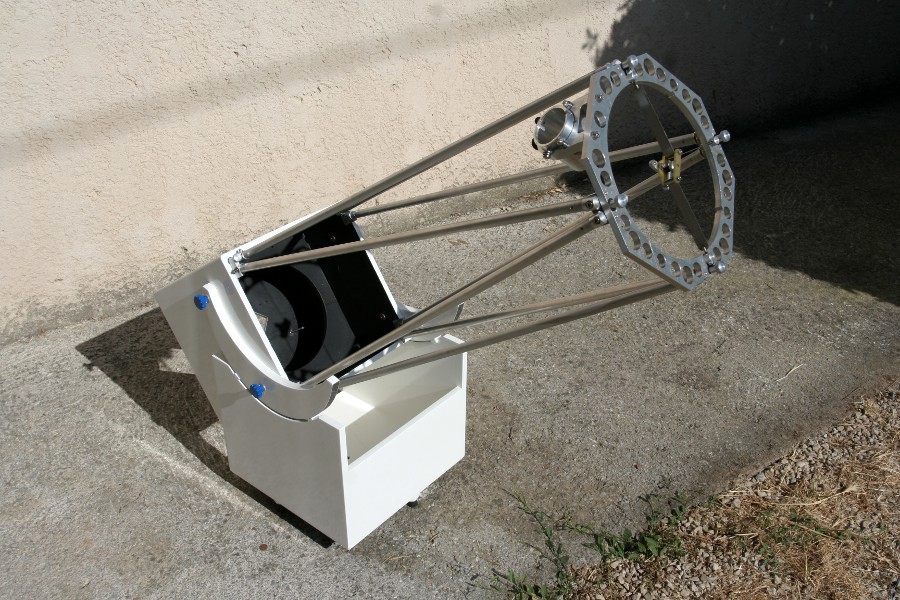

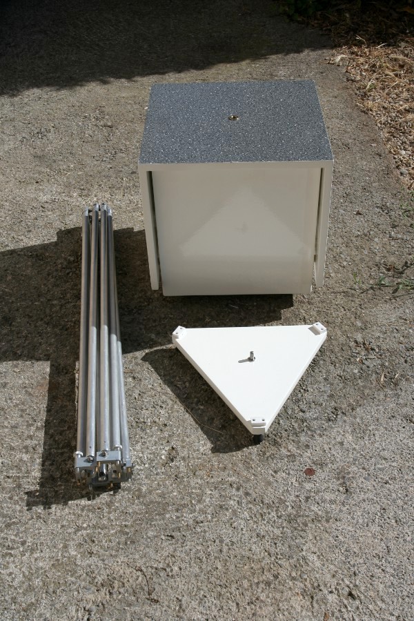

Sur un 200 il vaut mieux des tourillons montés plus haut que surdimensionnés. La raison est simple: un 200mm est tres bas comparés aux gros diametres.
Sur mon 200 qui n'est pas optimisé pour la compacité:
http://isamac.org/images/T200/T200-02.jpg
http://isamac.org/images/T200/T200-01.jpg
La contrainte était que les tourillons entrent dans la boite primaire (qui doit faire dans les 30/32cm exterieur). Ca doit faire des tourillons d'environ 40cm de mémoire (j'ai perdu les plans).
