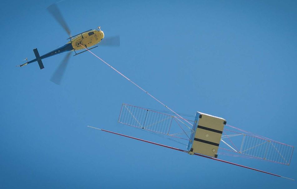

Le développement de la mission suit son cours : le radar RIME (Radar for Icy Moons Exploration), long de 16,6 m a subi des tests accroché sous un hélicoptère.
Il est censé sonder les lunes de Jupiter à 9km de profondeur
Sur cette photo, RIME (la longue perche) est installé sur une maquette de la sonde :
Modifié par jackbauer
