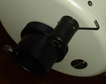

il faut déjà vérifier que les 3 petites vis de fixation de la molette de mise au point ne soient pas "dévissées".
Sur le µ attention si dévisse la molette entièrement le primaire n'est plus retenu par rien !!!
image issue de ma page µ180/210

J'ai pris quelques photos, la molette en fait n'a plus la petite vis qui la tient dans son barillet et même en poussant la molette dans son logement et en tournant le miroir ne bouge pas, j'ai essayé de faire la MAP sur un arbre à plus de 500 m, rien ne bouge ni en tournant dans un sens ou l'autre... :cry::cry: ;)

Et si le pbm venait de cette pièce rapportée WillamOptics?
Par ici les bonnes vis: http://www.bricovis.fr/PageChoix.php#GR
Merci pour le site.
Je pensais que c'était du matériel Takahashi et pas du WO au niveau du "Crayford" ?
C'est vrai qu'en regardant bien il y a le sigle WO sur la molette, j'suis bête...
effectivement, ce n'est pas une molette taka ... mais un système hybride, qui est plutot qui apporte le 1/10.
Voir : http://www.astrosurf.com/titixonline/bricolage-megrez.htm au cas ou, j'ai démonter une de ces bêtes pour ma megrez.
En tout cas, il est anormal qu'elle sorte.
J'ai l'impression que le maintien était fait via cyanolite ... durdur de remonter le tout sur un bricolage dont on n'est pas l'auteur.
Il faut refixer la molette démultipliée sur l'axe. Il doit y avoir pour cela une vis mais comment la serrer si l'on ne peut pas enlever l'axe qui semble coller sur la molette encore sur le tube ...
Titix
En fait le trou dans l'embase de la molette est trop en avant en ne permet pas de tenir le "bricolage" qui vient de céder, je pense qu'en effet tout tenait avec de la colle, mais je ne vois pas trop comment cela pouvait fonctionner :?::?:
Si vous avez une idée de bricolage ou de remplacement à votre bon coeur :rolleyes:
