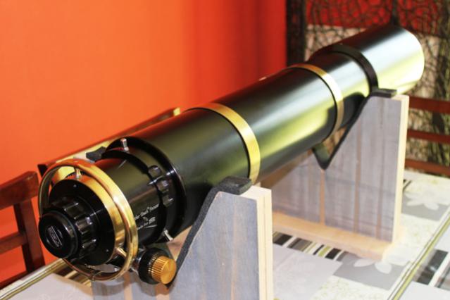

et voila un modéle unique une TEC 140 relooké
Une belle bête...j'aime bien la couronne en laiton.
Yann
elle arrive d'australie, modéle realisé par un passionné.
ça vaut pas sa grande sœur la TEC 200 faite sur mesure. Voir le comparatif de la 140 et de la 200 vintage, allez voir, ça vaut vraiment le coup d’œil. On aime ou pas, mais quel travail...
http://www.cloudynights.com/item.php?item_id=2760
tu as pu admirer ma TEC 140 sur la photo avec la 200, et oui j'ai vu tous les modéles de TIM en AUSTRALIE
R. moi j'aime bien le orange derrière, ça rend super bien :be:
Belle bête !!! Donc d'Australie, cachotier va, mais aventurier !
Comme quoi il est faut de dire que pierre qui roule n'amasse pas mousse ;)
A bientôt peut-être aux RAP !
Emmanuel
Pour la 140, c'est un modèle spécial noir qui vient de TEC et à priori que l'extérieur de modifié je pense, par contre pour la 200ED il a acheté uniquement l'objectif à TEC, le dernier fait, et fait tout le reste. impressionnant.
Je vois pas l'intérêt du tuner une lunette au niveau design.... surtout une tec! Enfin bref chacun son truc...
Je trouve ça superbe, le look "steampunk".
pareil j'adhère et j'adore :)
pour ce qui est du "tuninge" externe je pense qu'il voulait rendre unique son modèle , enfin ceux qui tune les choses, a la base veulent rendre unique leur matos
