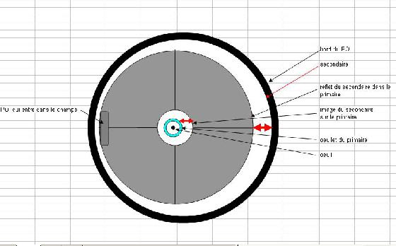

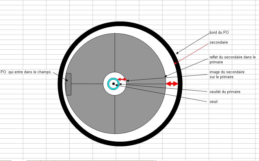

Tu as écrit "reflet du secondaire dans le primaire" (le gros cercle gris décentré) ; tu te trompes, c'est en réalité le reflet du primaire dans le secondaire et chose importante il doit être concentrique !
C'est le reflet du secondaire dans le primaire qui ne doit pas l'être (petit cercle blanc).
donc, vu l'erreur que j'ai (reflet du primaire dans le secondaire) décentré.
comment je règle ?
les vis du secondaires ?
car je viens de faire le test sur les etoiles, tout est bien concentrique...:cry:
comment je règle ?
Ah mais ce n'est pas étonnant du tout que tout soit bien concentrique sur l'étoile : ta collimation est bonne !
La collimation c'est simplement arriver à mettre le trou de l'œil dans l'œillet du primaire (point noir central dans anneau bleu clair de ton schéma).
Ce que j'expliquais plus haut avec le laser, c'est pareil ; c'est tout bête.
Quand tu as ça tu as une collimation impec ! Tes images seront bien nettes...
Par contre ton secondaire n'est pas bien réglé. Le réglage du secondaire influe sur l'illumination de ton champ. En réalité ce n'est pas la peine de chiader se réglage pour du visuel, la différence entre ton réglage et un réglage au poil (reflet du primaire dans le secondaire concentrique) ne se verra pas.
Mais on est tous des maniaques, alors pour le régler tu dois utiliser, parmi les trois vis du secondaire (donc sans toucher à la centrale), celle qui est dans l'axe du PO. Tu devras peut-être desserrer les deux autres, donc au final tu vas jouer avec les 3.
Quand ton reflet du primaire et bien concentrique au secondaire tu serres bien et tu refais la collimation (je veux dire celle du primaire , celle qui importe pour ta qualité d'image).
Et quand on a passer du temps à chiader ce secondaire autant ne plus y toucher surtout pas avec une collimation au laser que l'on peut faire sans utiliser les vis du secondaire pour amener le faisceau au centre de l'œillet, là je te renvoie au lien plus haut.
Amicalement, Vincent
