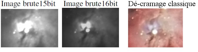

Mieux qu'un discours, l'image :
L'extrait de hourglass sur une brute 15 et 16 bits, le 16 bits améliore l'information mais il reste une grande partie surexposé.
Pour finir j'ai ajoutér hourglass issu d'une série de 2 s par masque de fusion à l'image initiale.
Avec le rattrapage classique de la surexposition le ratio est 180s / 2s, le passage de 15bits à 16bits équivaux au ratio 2 / 1, ce n'est pas suffisant dans ce cas.
Pour savoir si pour une série avec un tps expo donnée il faut faire une 2° série, il faut examiner l'image en l'ouvrant sur 16 bits (Artemis capture le fait directement, mais il faut un bon réglage des seuils)
L'image 16bits est correcte :
- Si après traitement l'image est surexposée il faut faire un 2° traitement en 16 bits.
L'image 16bits est surexposée:
- Il faut faire une 2° série et trouver le bon tps d'expo.
