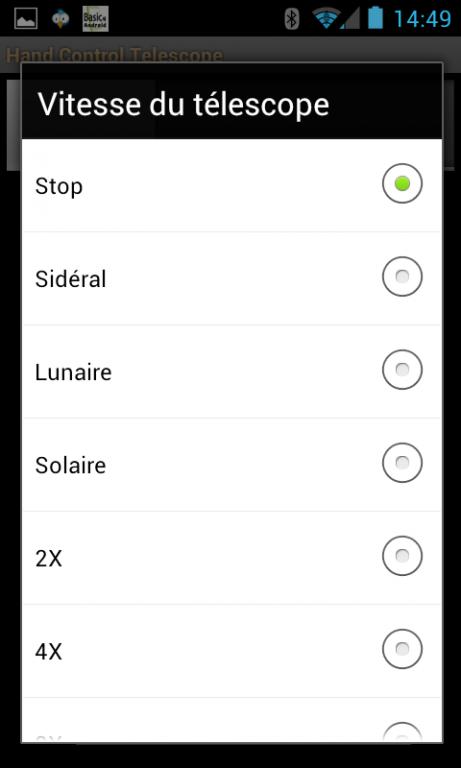

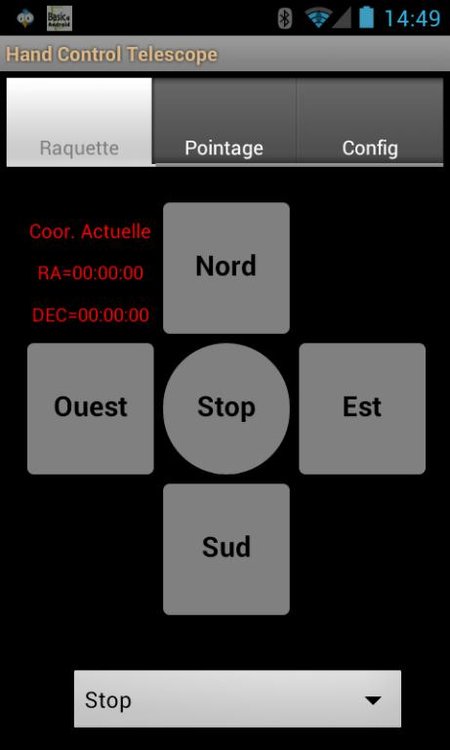

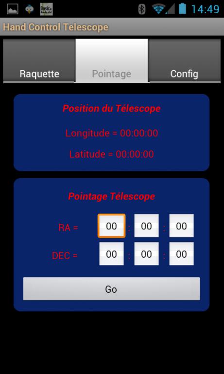

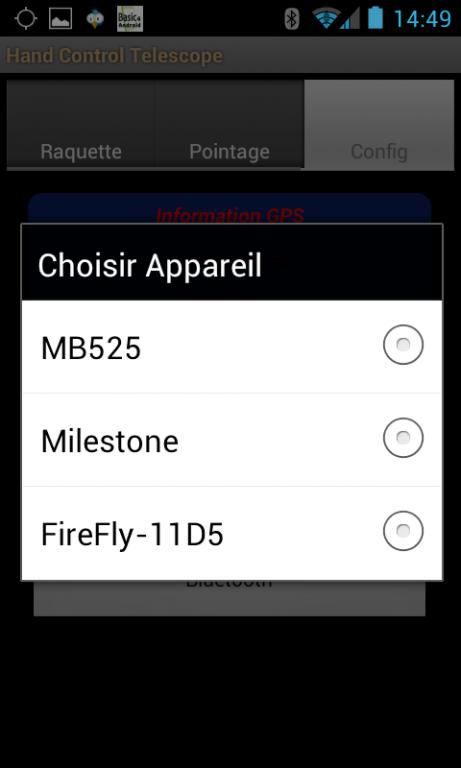

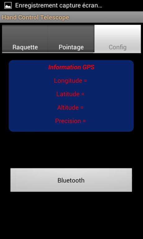

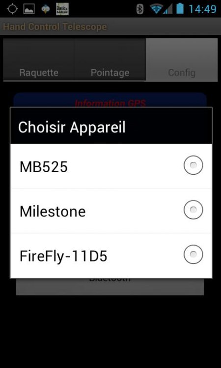

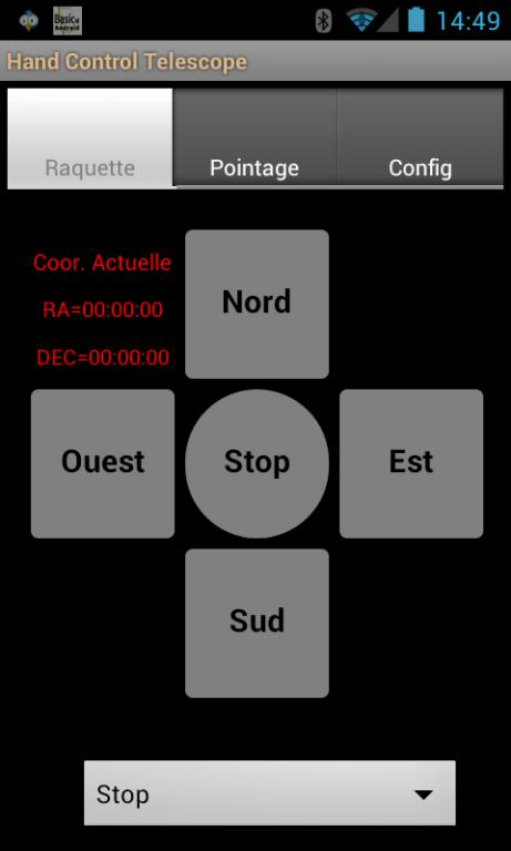

Voila quelques images du programme que j'ai commencé a développer sur mon téléphone Android, ça pourrais te donner des idées.
Et j'utilise basic4android pour le développement

WOW!! super olivier1 !!! toi ça ressemble déjà a quelque chose !!!
tu arrives à piloté ta monture avec?
Oh non j'en suis encore loin de piloter la monture, en fait la j'en suis a la programmation de la partie graphique, maintenant vas me rester a implémenter la gestion par Bluetooth et la langage LX200 pour commander la monture puis finir la partie matérielle.
