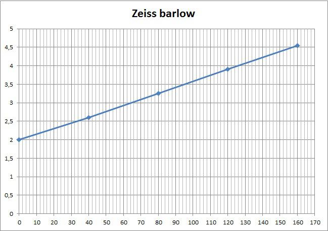

Bonjour à tous. J'ai retracé la courbe de grossissement de la Barlow Zeiss en fonction du tirage, autant vous en faire profiter:
La particularité de la barlow Zeiss/Baader est qu'on peut ajuster le tirage avec des bagues allonges T2. Voila, il ne reste plus qu'à commander les bonnes rallonges.
Chez Baader on trouve des 40, 15 et 7.5mm
Dans d'autres marques (scope stuff, TS...), on trouve des 5,10,20mm voir des bagues variables.

salut olivdeso
merci pour ton abaque qui recoupe bien l'expérimentation
perso pour Saturne par exemple je l'utilise avec 70 mm de tirage pour un F/D de 38 (contre 12 au foyer) soit G=3,17 pile poil raccord avec ta courbe :rolleyes:
simplement tes mesures sont faites avec l'adaptateur click-lock en place ;
on peut éventuellement s'en passer en photo avec un adaptateur T2/C et là on démarre à G=1,6 (env.)
bruno
Effectivement X2 min avec le click stop.
Grand merci pour l'info x1.6, très utile !!! faudra que j'essaye avec l'adaptateur T2 vers C, utile par ex sur Jupiter avec un ICX445 (Basler, Inova...) sur C11.
oui, ou bien ça permet de rester à G=2 avec l'ADC ...
et pour éviter de perdre la rotation de la cam sur l'ADC il y a la bague rotative T2/T2 de P.A. qui n'ajoute que 5 mm soit 10 mm en tout avec le raccord T2/C, c'est encore pas trop méchant :)
http://www.pierro-astro.com/Accessoires.html#30
bruno

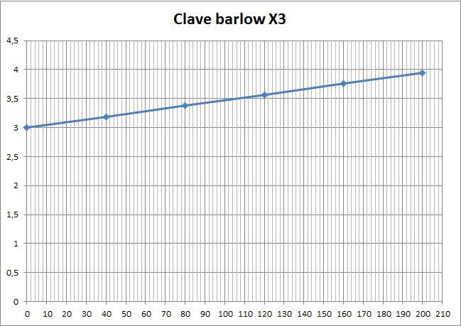

Pour la barlow Clavé 3x, est-il possible de faire la même chose (f=212mm) ? Si oui, comment ?? :?:
La formule du grandissemet G en fonction de la focale de la barlow f et du tirrage T est
G = T/f +1
une page très bien faite ici
http://legault.perso.sfr.fr/focal_fr.html
Un peu étonnant la focale de la barlow X3 du coup, ça me parait vraiment très long pour une X3. Elle va être très longue (424mm!) et varier peu en fonction du tirage. En principe sur une x3 la focale est plus courte, en gros la moitié de la longueur de la barlow.
Pour vérifier sur le ciel, c'est assez facile en mesurant la distance en pixels entre 2 objets et pour 2 tirages différents. Après il suffi de tracer la droite passant par ces 2 points. Par exemple avec tirage de 40mm puis avec tirage de 120mm.
Modifié par olivdeso
Voici la barlow 3 Clavé. Le tube fait 200mm de long sur 53 de diamètre.
Je crois ne pas m'avancer en prédisant que quand on va se servir de cet accessoire en photo, ça va salement envoyer le bois ; le tout va être de bien l'utiliser. En visuel, elle fait jeu égal avec la Zeiss Abbe 2x, ce qui n'est pas rien !!! ;););)
effectivement elle est longue. De plus le chemin optique du renvoi coudé doit être de 100mm en gros. Donc si on a vraiment x3 à la sortie et 212mm de focale, la courbe devrai être :
