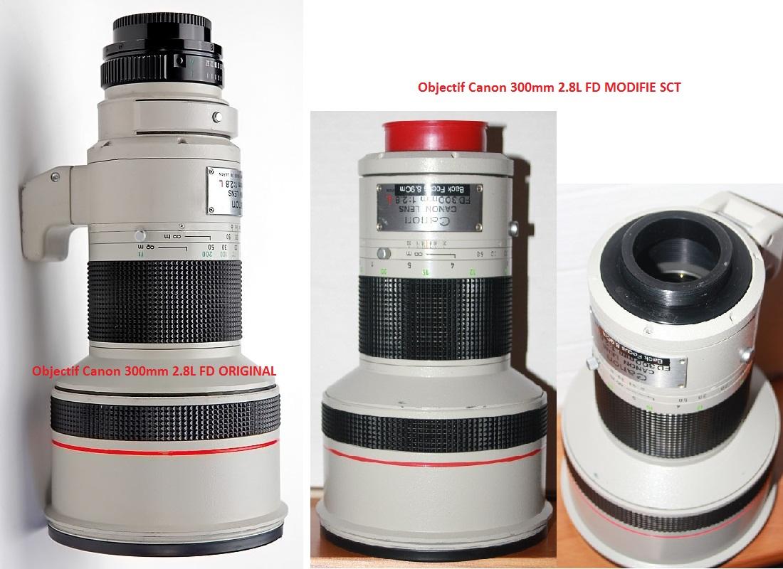

On trouve des objectifs FD pour bien moins cher que leurs homologues EF. De plus ils ne sont pas motorisés, ce qui facilite leur démontage.

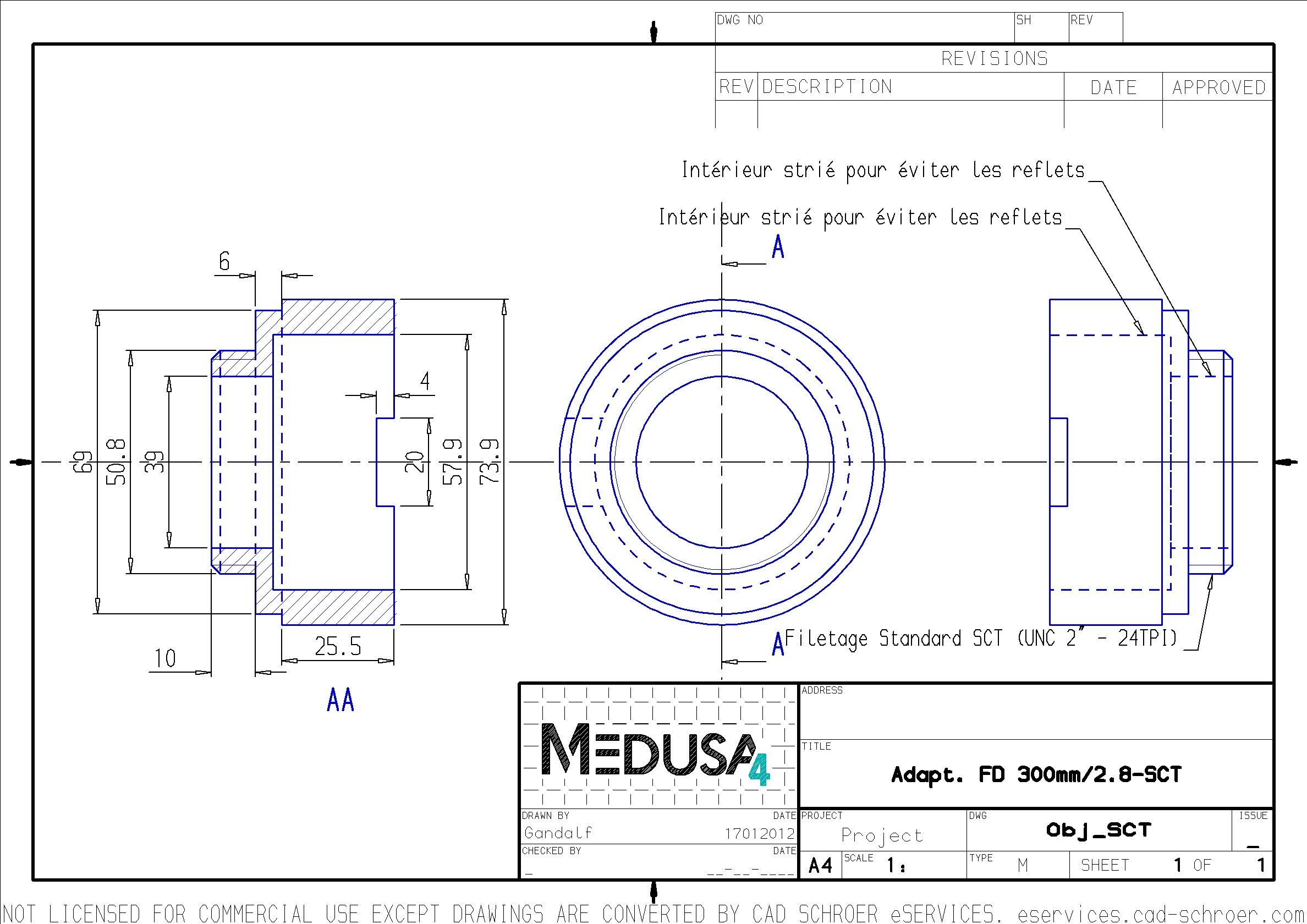

J'ai conçu des pièces d'adaptations que la société ASTROMECA, m'a réalisé:
Le corps du Canon 300mm 2.8L:
On récupère un Backfocus d'environ 9Cm.
La Piece d'adaptation qui permet de mettre la sortie de l'objectif au standard SCT:

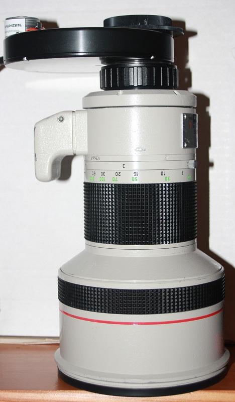

Montage Objectif modifié + Adaptateur Baader court SCT->T2 + RAF:

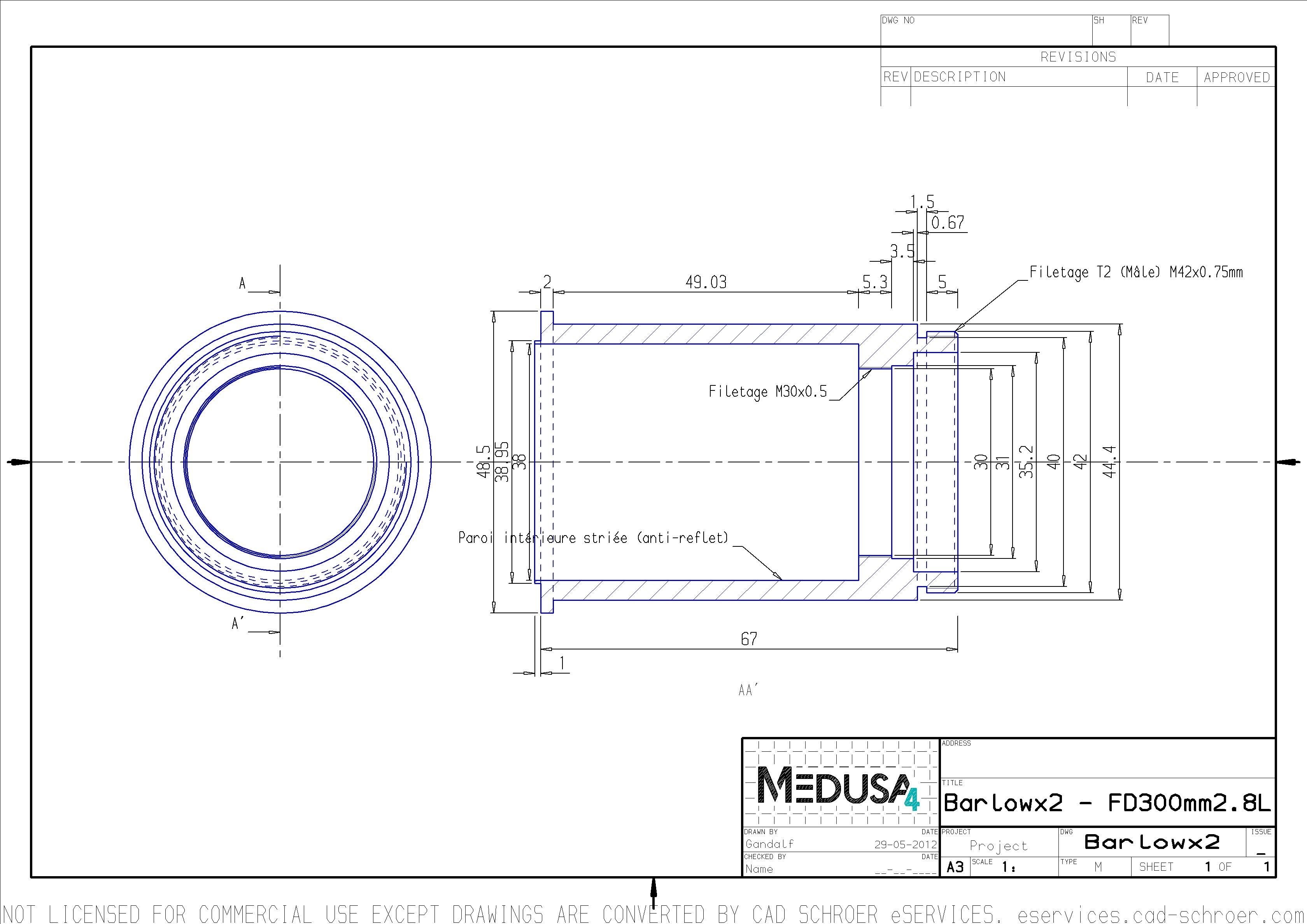

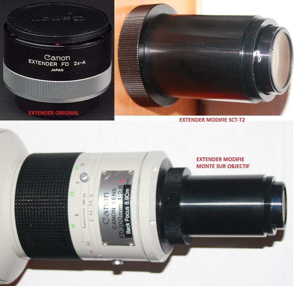

Transformation d'un CANON EXTENDER x2 A pour montage sur l'objectif modifié (standard SCT) et T2 en sortie. Les dimensions sont calculées pour que la sortie de la lentille soit à la bonne distance du capteur CMOS d'un boitier CANON EF quand on utilise une bague de conversion T2->EF. On passe d'une focale de 300mm/2.8 à 600mm/5.6
La pièce de transformation de l'EXTENDER x2 A:
J'ai réalisé une version pour l'EXTENDER x1.4 A... pas encore reçue?????

"Montage Objectif modifié + Adaptateur Baader court SCT->T2 + RAF"
superbe montage, tu t'es arrangé pour avoir le bon backfocus pour imager avec une CCD ?
Invité Dudulle
C'est une belle réalisation, mais est ce qu'il y a un réel intérêt à le faire ? Une petite lunette APO doit certainement couter moins cher et offrir une meilleure qualité d'image non ?
En fait non, le système de MAP des objectifs déplace le foyer contrairement à une lunette ou le foyer est fixe et on déplace l'imageur. Intrinsèquement il suffit d'être dans la zone de réglage et le système de MAP va faire le reste. C'est tant mieux d'ailleurs, car je n'ai pas assez de backfocus pour mettre un crayford.
Je dirais oui et non, mon FD je l'ai payé 700€ plus environ 50€ pour la modif. Si tu me trouves une APO 107mm ouverte à 2.8 avec 300mm de focal avec une lentille fluorite à 750€ je suis preneur.
L'inconvénient c'est le nombre de lentilles, l'avantage c'est la rapidité de prise de vue. Après tout est une question de savoir où on place le curseur dans par rapport à la vitesse, le prix et la qualité.
