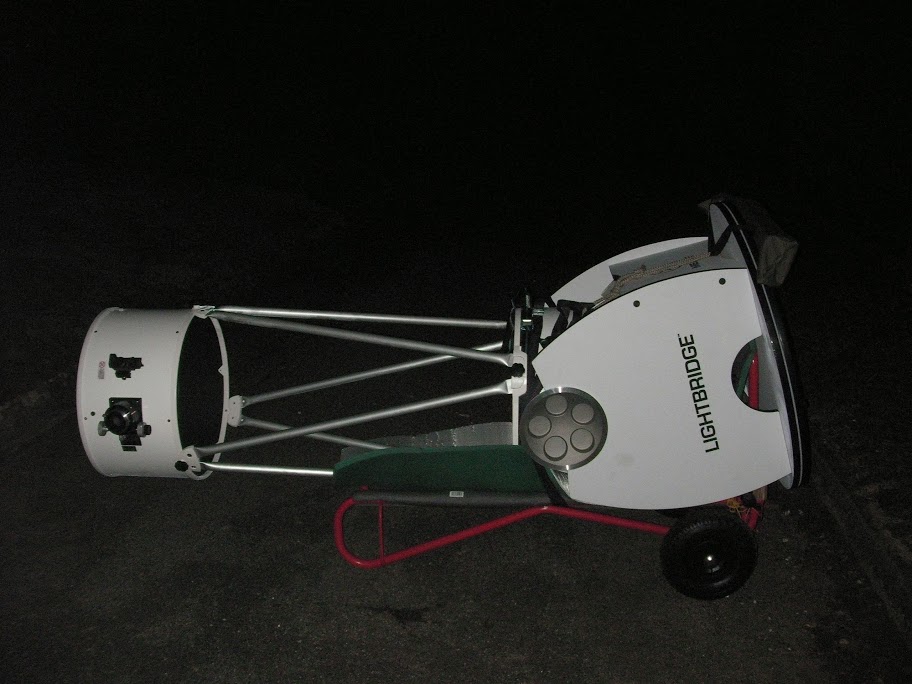

Pour la portabilité du LB16, en chariot ça passe très bien:
Sur le dos aussi en version vacances:
La taille du coffre de la voiture est une contrainte pour le LB16 en version originale.
