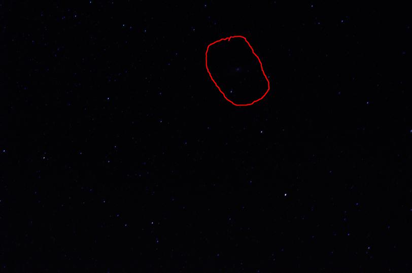

Je me suis lancé sur M31 avec trépied ; 20x30" à 6400 iso. objectif à 55 et f4.0.
L'image résultant donne une M31 toute petite !
Que faire ?
Newton 1200/254, eq6
apn eos 1100D, oc 18/55 et 70/300

pour bien comprendre: tu utilisais un objectif de 50 mm et tu as obtenu une M31 toute petite?
Oui, aprés traitement avec DSS, M31 ne fait que (sur mon écran de pc) 1,5 millimétre de coté. L'objectif, c'est celui de l'apn.
Tu n'as pas du traiter la photo donnée par DSS (qui est sombre mais contient beaucoup de signal tout de meme)
Il faut que tu la traites (Iris, photoshop ou autre). Ce que tu vois est seulement le coeur de M31.
Par contre un conseil, ne te met pas en 6400iso, ton image va être extrêmement bruitée.(800iso max)

tu as une grande photo avec M31 toute petite?
Que faire ?

Si tu veux un bon résultat, tu peux essayer un crop sur ton image. Mais à 6400 ISO, les pixels bruités vont explosés.
Le meilleures moyen de photographier M31 est la prise de vue sur une monture avec du suivi et faire plusieurs prises. Par exemple 20 X 3min à 400 iso. Et ensuite tu adaptes l'objectif que tu désires. Par exemple à 200mm tu auras un bonne partie du ciel au alentours, à 500mm M31 rempliras complètement ton image ou presque.
En fait à 6400 iso, tu ne peux rien faire de vraiment bien. C'est pour ça qu'on additionne les prises. Plus tu as de prises de vues et plus tu as une RSB (rapport signal bruit) élevé.
Enfin sinon c'es clair que 50mm c'est très large comme prise de vue.

C'est simplement parce qu'en utilisant ton objectif de 50 mm, tu photographies un champ très grand qui représentent x fois taille d’andromède.
Avec un 50 mm, tu peux photographier des constellations dans lesquelles tu retrouveras différents objets mais sous une forme minuscule.
Ta photo n'est sans doute pas à jeter: tu as obtenu ce que tu pouvais obtenir avec ton matériel.
Si tu veux andromède plein cadre, il faut mettre un objectif plus "puissant" c'est à dire avec une focale plus longue...un télescope ou un lunette!
EDIT: tu peux aussi te trouver une bague T2 pour fixer ton APN au "cul" de ton newton (sur l'EQ6) et photographie le ciel
