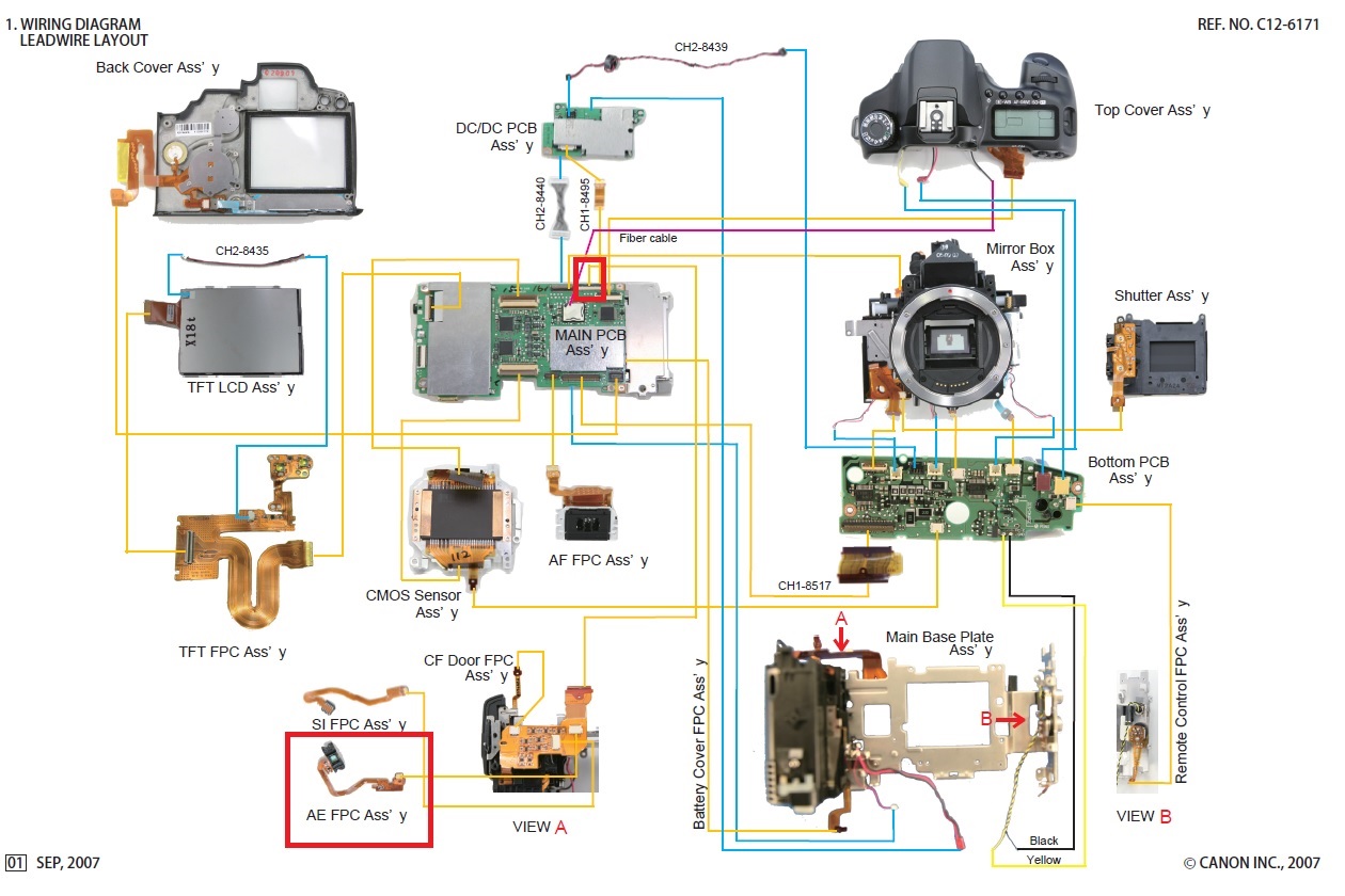

Bon, on respire un grand coup, on se pose dans le canapé avec le pdf du Service Manual de Canon, et on essaie de trouver le problème.
Je cherche du côté des nappes reliées à la carte mère, et je pense identifier le problème assez vite :
le sous ensemble mesurant l'exposition est reliée à une nappe, elle même reliée à une des nappes que j'ai débranché de la carte mère... voyons voir !
Je re-démonte tout... je débranche la nappe incriminée, je mets un grand coup de propanol et laisse sécher.
Je l'enclenche avec beaucoup de soin (beaucoup plus en tout cas :be:), et je remonte le tout...
ça marche ! OUF! :be:
