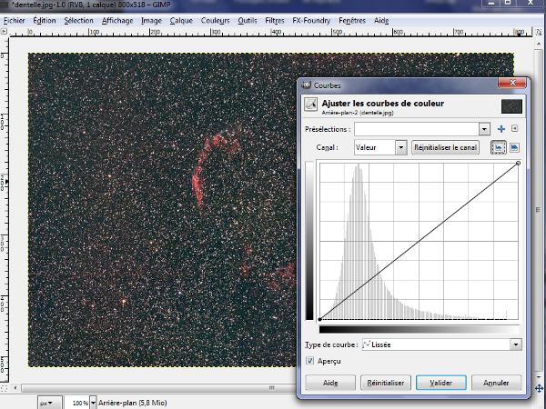

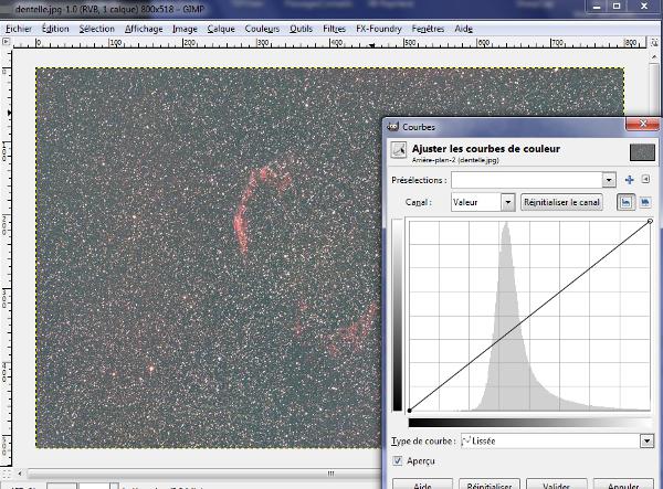

bonjour
c'est difficile de faire des commentaires sur tant d'images, je préfère les posts avec une seule image .
Pour tes dentelles , l'histogramme est trop haut !
ce qui donne cette impression de voile gris sur toute l'image .
avec les outils "niveaux" ou "contraste/ luminosité" ou encore avec les courbes sur l'histogramme , il faut déplacer la bosse vers la gauche
la position du maximum de la bosse fixe le fond de ciel qui ne doit être ni trop clair ni trop foncé en photo astro ...
en général il se situe suivant les goûts de chacun entre 20 et 40 ....
je n'ai pas regardé toutes tes images , ce réglage du fond de ciel semble mieux sur certaines images ...
bien amicalement
:beer:

bon j'ai essayé d'enlevé les voile de mes photos :rolleyes:
j'esper que c'est mieux :)
