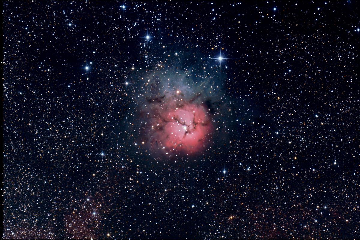

Une trifide datant du mois de juillet, dont voici le setup:
le 17 juillet 2012 alt: 1400m, prés du col du Barioz (Isére)
EOS 1000D refiltré Astrodon
EQ-6 + Newton 200/1000 avec MPCC Baader (reduct. coma)
Autoguidage: PL1-M sur short tube 80/400 – PHD Guiding
RAW - ISO* 800 - MAP*: par «*live view*» + Fwhm
1 h 28 mn de pose totale (22 poses de 4 mn)
7 flat 13 offset 13 dark
IRIS Sigma clipping + Photoshop (niveaux et courbes)
Salut Alain
belle trifide,pleine de détails et couleurs,j'aime les Fdc noir;ça fait ressortir les couleurs,mais bon c'est mon avis perso.enfin belle prise !!!
claude
slaut,
très belle image de cette trifide mais, il y a quelques points que tu peux améliorer facilement
ton fdc est trop sombre et tu as une dominant bleue, un petit ajustement des couches la bleue surtout te donnera une image équilibrée
et dernière chose un petit recadrage tu as à droite le bord tout noir du à l'empilement
et voilà ;) bien joué
amicalement
guillaume;)
Merci à vous 4 pour vos observations constructives.
Bien sùr que le ciel était trop noir, alors j'ai attendu que l'aube se léve et voici ce que ça donne. On voit beaucoup mieux les extensions bleues.
Pour ce qui est du recadrage, par négligence je ne le fais jamais - nul n'est parfait... mais un jour si j'ai plus de temps... c'est promis guinissa:)
Merci pierreG :)
Zetajanus:D je comprends que tu ne comprenne pas trop, c'est une plaisanterie car on m'a fait remarquer que mon ciel était trop noir. En fait pour avoir un ciel moins noir je n'ai pas attendu que l'aube se léve :D, mais j'ai joué sur les courbes - j'ai oublié de mettre le smiley mode "je déconne".
