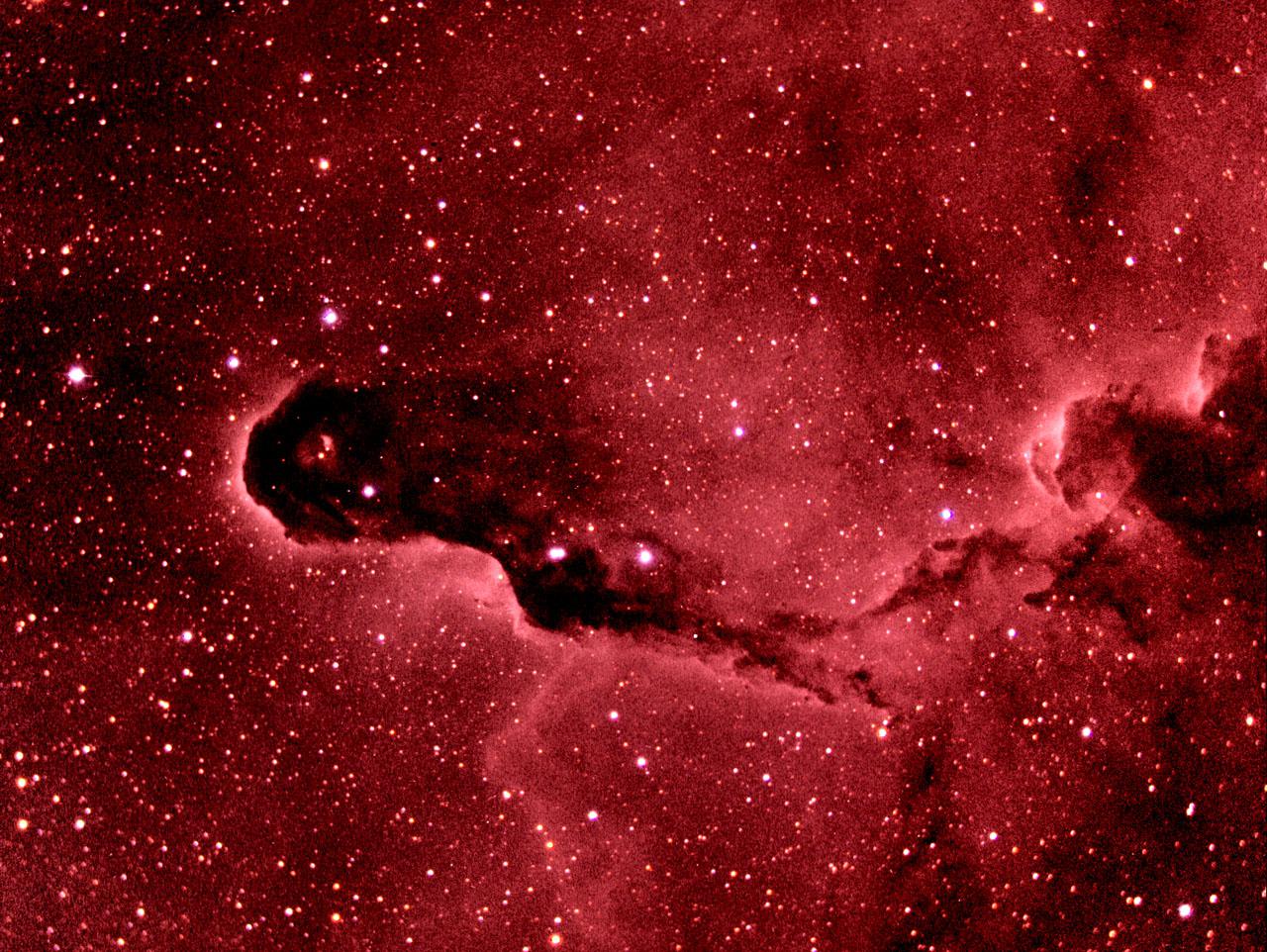

et faute de filtres S2 et O3, une image en HaRGB :
IC1396 avec 13x300sec en Ha et en Bin2, 7 à 11 fois 180sec par couleur en Bin3
Le C11 à 1800 de focale et la ST8300 sous un ciel plutôt limpide pour ma contrée, la voie lactée étant nettement visible, ce qui est rarement les cas.
1800 de focale, mazette! :)
L'image est bien nette mais tu as peut-être un peu trop tiré sur les niveaux. En plus, il ne reste que des tons de rouge, les couleurs ont succombé au traitement.
Enfin, le fichier a subi la compression jpeg de la galerie webastro, c'est dommage. Il vaut mieux stocker tes jpeg sans compression chez un hébergeur spécialisé. ;)
Merci pour vos remarques : tout le monde est d'accord, il n'y a quasiment que du rouge.
C'est ma première HARVB et je n'ai pas encore tout compris.
Sur la couche verte, il n'y a pratiquement que les étoiles; la bleue est mieux avec 11 brutes, mais au traitement, même en rehaussant un peu les couleurs, ça ne sort pas, ou alors avec des auréoles autour des étoiles, avec en plus un décalage en bord de champ, comme si la coma affectait plus le bleu que le rouge. Peut-être qu'il y a un tuto quelque-part ?
Ta couche Ha sert de luminance, elle apparaît en noir et blanc dans photoshop. Pour obtenir une image en couleur, tu ajoutes un calque en mode 'couleur' dans lequel tu mets ton RVB. Tu doses la quantité de couleur en modifiant la transparence de ce calque.
Après, pour traiter la taille des étoiles dans les différentes couleurs, il faut jouer sur les niveaux dans chaque couche séparée. C'est pas évident...
Faut dire qu'avec une image où il n'y a que de la nébuleuse, c'est plus que difficile de sortir des étoiles en couleur "standard" sans qu'elles présentent des yeux de merlan...
J'essaierais déjà un peu moins de saturation, mais je pense qu'esthétiquement, le mieux est de se contenter dans ce cas de l'image Halpha en noir et blanc, on y verra d'ailleurs mieux les détails et l'image aura moins un aspect "granité". Ce n'est que mon avis...

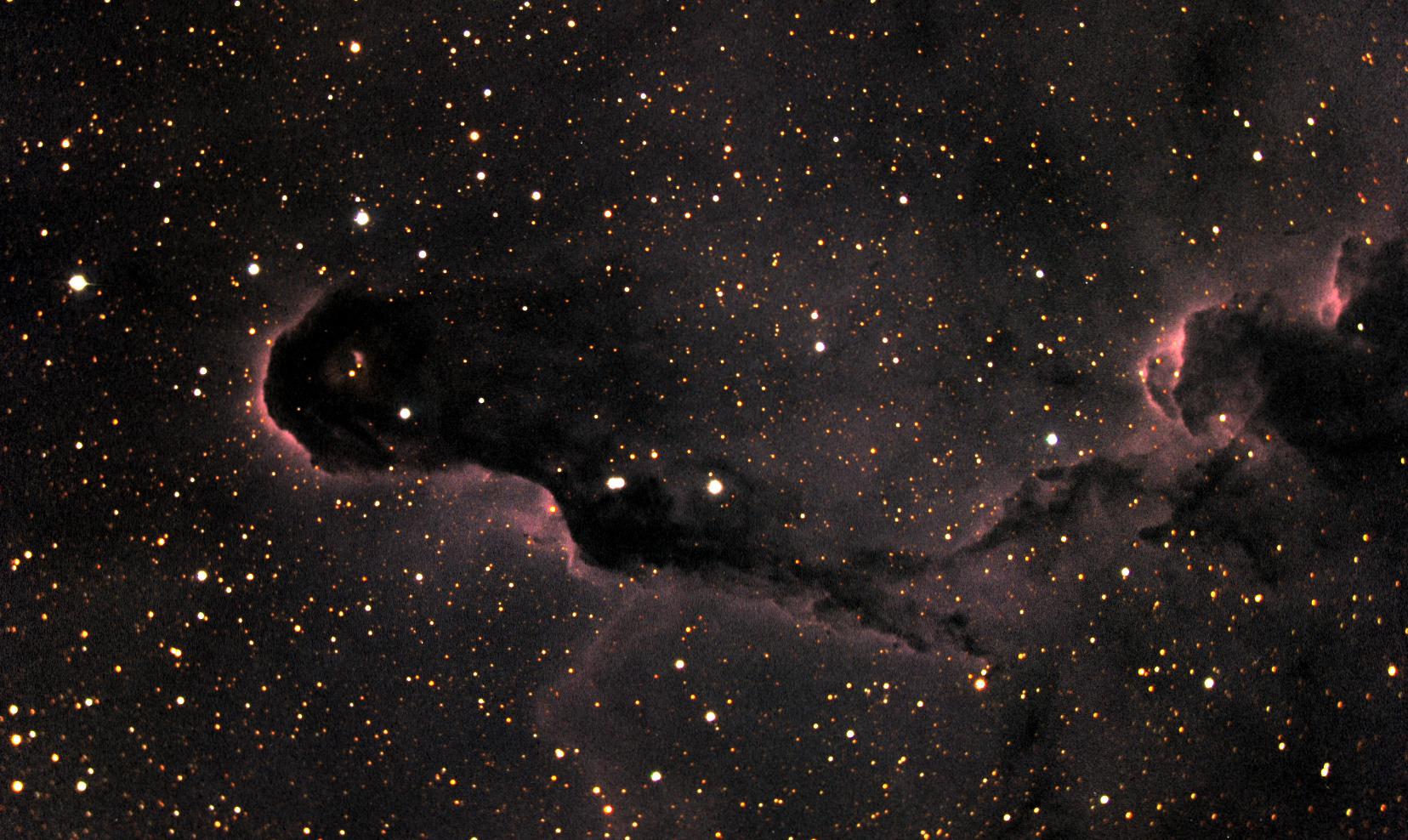

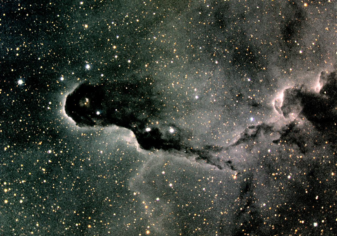

Merci Orion,
malheureusement, je ne maîtrise guère PS, juste pour la petite cosmétique finale. Alors ici, prétraitement et régistration avec CCDSoft, puis Iris.
Un essai avec peu de rouge, mais ça ne me plait pas plus que ça.
