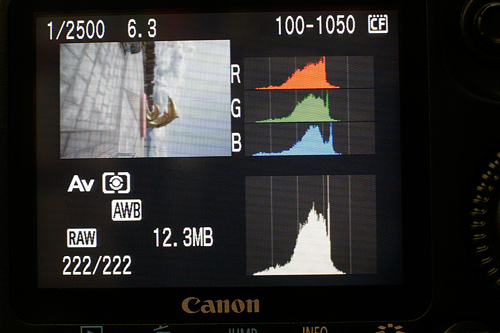

L'histogramme, on le vérifie sur l'écran de l'APN. Ici une image avec l'histogramme à 50%. Pour une photo astro, il ne devrait pas dépasser 1/3 pour aucune couleur. En général, c'est le rouge qui domine à cause de la PL.
Donc, les pics des courbes doivent rester à gauche, au premier tiers. Dans ton cas, les pics sont complètement contre le bord gauche, aucun souci. ;)
