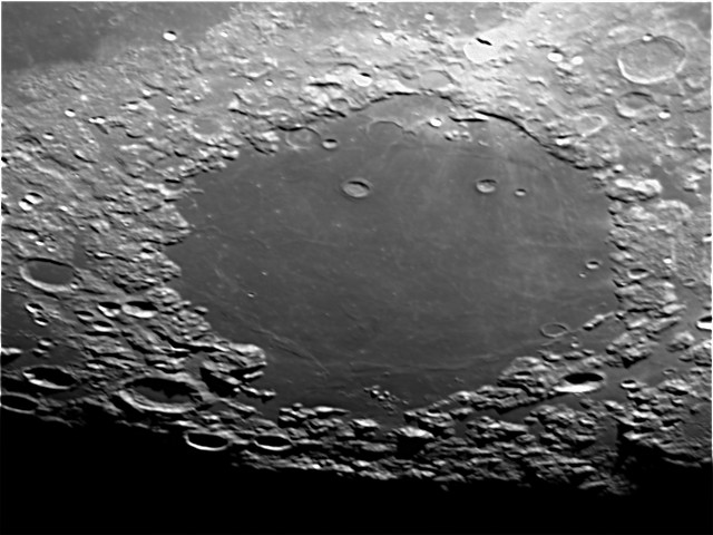

La mer des Crises :
800 images, 400 conservées, 12ms d'expo, 10% de gain il me semble :
J'ai pas mal de détails intéressants, toujours des zones surex et des zones sombres, mais même en tirant sur les curseurs on peut pas faire grand chose de plus, je pense que la dynamique de la "proche pleine lune" dépasse juste celle de mon capteur..on voit aussi une poussière sur le capteur en cherchant bien, on verra un peu plus les défauts sur les images plus loin :be:

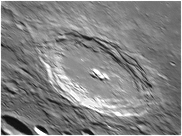

Après cette "relative réussite", je me prend pour un justicier et sors directement la barlow x3, je ne sais pas combien ça fait, avec le tirage du crayford Kepler et tout le matos, mais on doit pas être bien loin des F/D=40

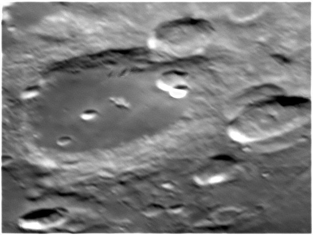

EDIT : Après calcul de l'échantillonnage, on est à 7100mm de focale, F/D=35 donc, 0.16"/px, ça fait vraiment, vraiment, VRAAAAAIIIIMMENNNT très limite pour un instrument collimaté il y a 3 semaines... il me faut une étoile artificielle! :D
Le resultat est certes assez mitigé, mais pour du suréchantillonnage total, je trouve que c'est pas si mal :
Langrenus :
On voit beaucoup mieux la "poussière", ou plutôt l'artefact qu'elle a généré au stacking...
Et une zone que je ne suis pas arrivé à identifier :
On voit beaucoup mieux la poussière:be:
Je ne sais pas si je suis dans les clous ou pas... je pense pouvoir encore progresser en faisant des acquisitions de plus de 800 images, genre 2000, et ne garder que 15-20% des meilleures images, là, les images turbulées me pourrissent clairement le résultat... mais je suis tout de même relativement satisfait :p

La Mer des Crises est jolie au foyer même si ton temps d'exposition est encore trop important et/ou ton gain pas assez faible.
Pour les images à la barlow x3 ça fait beaucoup.
Et la collimation doit vraiment être aux petits oignons.

Salut Phil, ouais, c'est encore surex, mais en fait, à une époque, j'avais beaucoup baissé le gamma pour avoir l'écran le plus sombre possible avec EQMOD, mais je n'imageais pas encore à la PLA-M à cette époque, je pense que mon problème de visualisation vient de là, il faut que je le remonte!
Pour la barlow : oui, ça fait beaucoup trop, 0.16"/pix, et la collim était pas top, c'était plus pour le délire...
