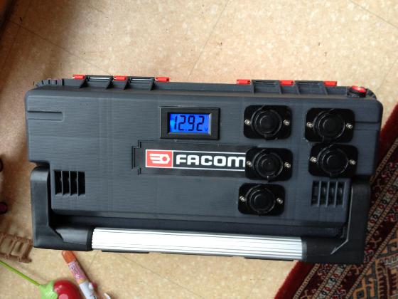

Je reviens de Leroymerlan, et j'y ai trouvé une boite a outils pouvant coller. Il a fallu faire quelques ajiustements quand même ca elle fermait mal (scisaillement des bandes de renfort dans le couvercle de la boite.
C'est pas IDEAL selon mes critères, car ca reste assez encombrant mais voila.

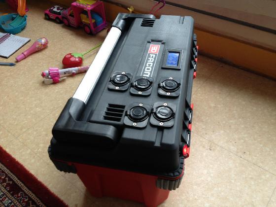

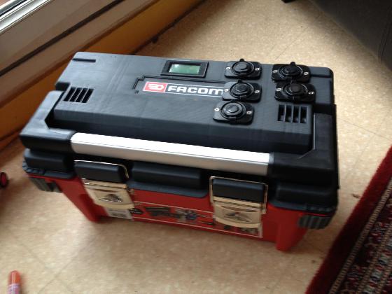

Batterie 88Ah à décharge lente, j'ai recollé tous les éléments de mon ancienne installation dedans.
Si ca interresse quelqu'un, je revend mon ancienne batterie (45Ah neuve+glaciere percée comme il faut ;-) (50€)
Ben faut bien l'alimenter le ventilo barbie qu'est-ce que tu crois ? Que je fais de l'astro ?
Modifié par philming
Bon ben ce n'est pas mal tout çà! la boîte n'est pas trop grande, ça te permet de placer tous les fils, de plus la boîte à outils supporte plus de poids qu'une glacière, bon travail!;)
il faudrait peut-être caler la batterie avec du polystyrène?
Modifié par JP60
Oui je pense le faire quand j'en trouverais. Ou alors de la mousse peut-être, plus pratique a placer. j'en mettrais sans doute que devant - derrière la batterie, pas sur les cotés.

par contre tuer une BAO facom pour faire un bac a batteries, ca fait mal :(

La ou je suis allé la chercher, c'était la seule dans laquelle labatterie tenait malheureusement.
oki, en tout cas je vais m'inspirer du truc, simple et efficace.
