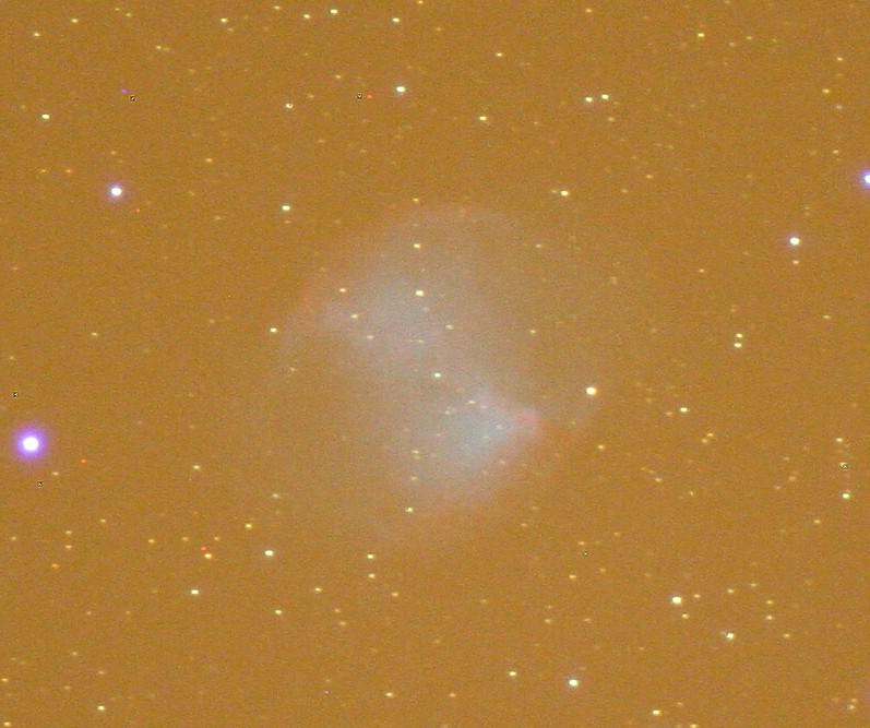

Le résultat est mitigé.

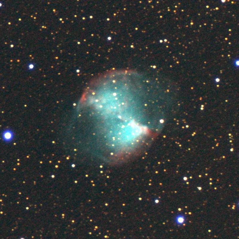

Crop à 200% :
La plus grande partie des défauts semblent Est-Ouest, donc je pense que c’est la limite du Synguider. Sur certaines poses ça part un peu en travers : flexions, rafale, ou est-ce que c’est moi en touchant la commande du boîtier qui est accrochée au tube?
A priori, pas de miracle, le Synguider travaille bien à 1 pixel et nécessite donc une focale de guidage comparable à la focale imageur :o. A confirmer quand même par d’autres essais.

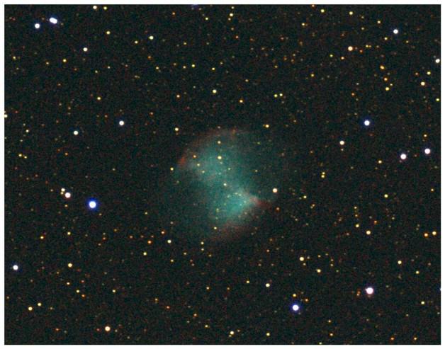

Image (mal)traitée, DeepSkyStacker, à 100% : j’ai tout additionné sans sélection, c’est juste un test et j’avais trop peu de poses. 15 poses de 177 s :

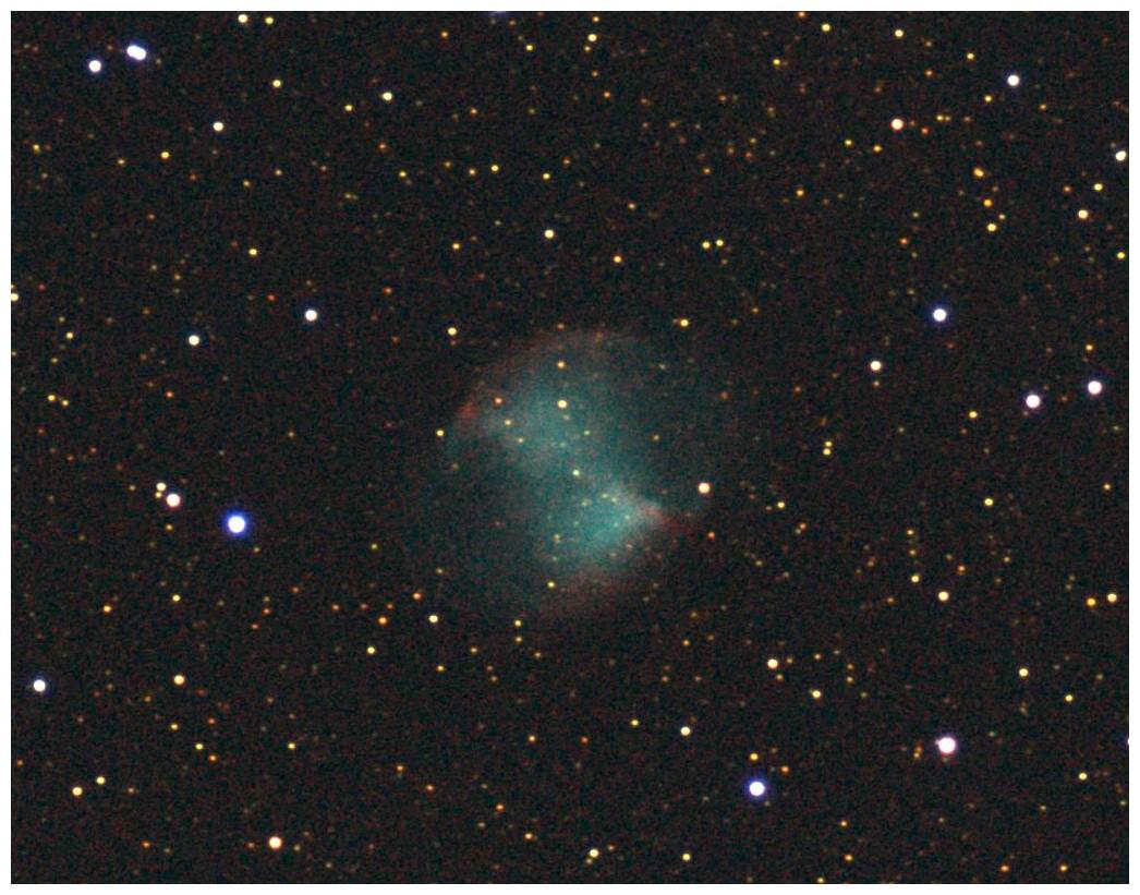

Une image de M27 à 100%. 10 poses de 177s seulement, suivi médiocre et ciel très bruité :
IL faudrait plus de poses, mais, à temps global égal, vaut-il mieux descendre à 1 ou 2mn les poses individuelles ?
Nettement plus présentable à 50% :)

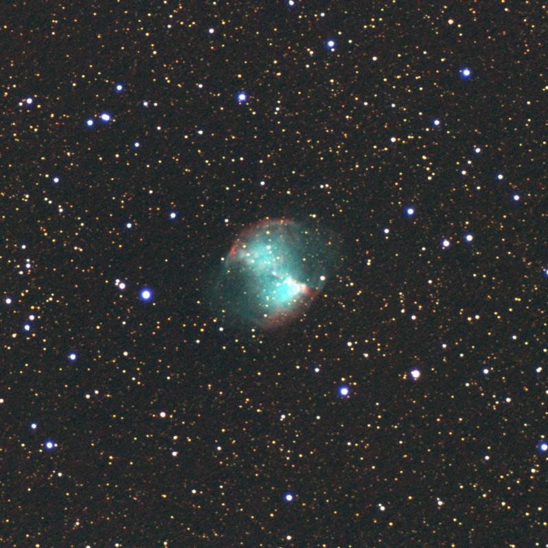

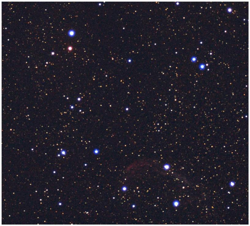

Hier soir le ciel était clair comme escompté.
J’ai donc continué à expérimenter le Synguider, en essayant d’imager avec la grosse achro 150/1200, le reste de l’usine à gaz étant identique.
J’en ai profité pour imager l’étoile de Barnard en début de séance, pour compléter mon site sur le mouvement propre des étoiles. Ceci sans autoguidage, avec des poses de 30s.
Puis j’ai fait des images de 3mn sur le petit globulaire NGC 6229 dans Hercule, avant d’attaquer M27 avec des poses de 5mn (depuis mon balcon je suis obligé d’attendre que l’objet soit visible, le balcon du dessus constituant un « horizon haut »).
Niveau suivi, voici 2 brutes 100% à peu près représentatives :
3mn
5mn
Le filé est nettement plus sensible sur 5mn, ce qui va bien dans le sens de flexions et confirme ce que tu disais, Orionrider.
Résultat du traitement de 10 poses de 5mn :
Il y a plus de signal mais c'est normal, je suis passé de 30 à 50mn de pose.
C’est mieux à 50% mais encore pas terrible ::confused::
Malgré le montage d’un comparateur qui me permet de visualiser les corrections de mise au point, le piqué n’est pas au rendez-vous, mais c’est en grande partie la faute de l’optique.
Mais je vais encore insister un peu avec les longues focales en essayant d’améliorer la rigidité du montage.
  latrade24 a dit :
Ben, moi je trouve que sur l'empilement de M27 le suivi n'est pas mal du tout et qu'elle est beaucoup moins bruitée :)
Merci :)
On va dire que c'est "utilisable" :)
Surtout que mon intention n'est pas de faire concurrence aux ténors de la discipline et aux esthètes de l'art :)

  NUNKY a dit :
L'image finale à 50% est vraiment belle, pour dire qu'elle est faite avec une lunette achro !!!
Merci :)
Y'a mieux mais c'est vrai que dans mon site bien pollué, et sans autre assistance qu'un filtre anti-chromatisme, ça montre qu'il reste des possibilités :)
Les poses de 5 minutes sont tout à fait utilisables! :)
A cette focale, cela sous-entend que le SynGuider guide en mode 'subpixel' sinon les étoiles ne seraient pas aussi belles. ;)
En ce qui concerne le chromatisme, seul le bleu est impacté, ce qui est une bonne nouvelle. Tu peux l'éliminer complètement ou partiellement grâce à l'outil 'Teinte/Saturation' de PhotoShop, ça te fait une APO en trente secondes...: (perso je préfère avec un peu de bleu, c'est pas si moche).

J'ai essayé d'évaluer l'allongement des étoiles sur la brute de M27 (dans mon logiciel de traitement je zoome sur une image d'étoile, je pointe les limites de l'étoile et je prend les coordonnées du pointeur. L'allongement doit être en gros longueur moins largeur de l'image de l'étoile). Il est en gros de 5 pixels de 6,4 microns soit 32 microns. Ca correspond à 3 fois moins à la focale de 400 de la lunette guide soit 11 microns, soit 1,15 pixel. Ca correspondrait au guidage à 1 pixel.
Mais sur l'image de NGC 6229 posée 3mn je ne trouve que 1 ou 2 pixels par la même méthode. Et en plus cette différence semblait indiquer plus des flexions que du défaut de guidage. Je ne sais plus:confused:.
De toute manière on ne peut pas se baser sur 3 ou 4 images pour faire des statistiques de qualité. A suivre...
