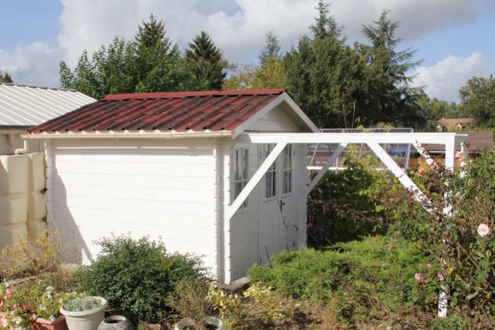

Voici quelques photos de mon petit abri
Ma cabane avec le toit fermé :) :

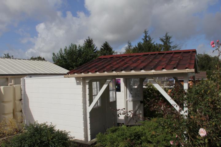

Cette fois avec le toit ouvert (il va falloir que je rectifie la gouttière :confused: ):
http://www.webastro.net/forum/attachment.php?attachmentid=21661&stc=1&d=1350393358

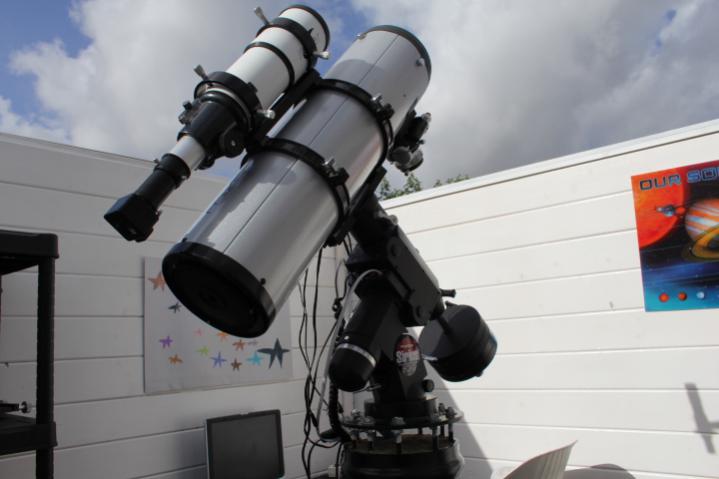

Une vue de l'intérieur avec le 150/750 sur sa monture (sirius):
http://www.webastro.net/forum/attachment.php?attachmentid=21663&stc=1&d=1350393598

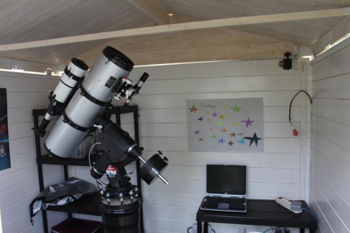

Encore une de l'intérieur:
http://www.webastro.net/forum/attachment.php?attachmentid=21664&stc=1&d=1350393716
Je contrôle le pc portable qu'on voit sur la dernière photo directement de chez moi au chaud
Voila à quoi ressemble mon petit abri en bois qui ne paye pas de mine

Pas terrible l'ampoule rouge qui pendouille dans l'angle de la cabane, va falloir que je rectifie ça :mad:

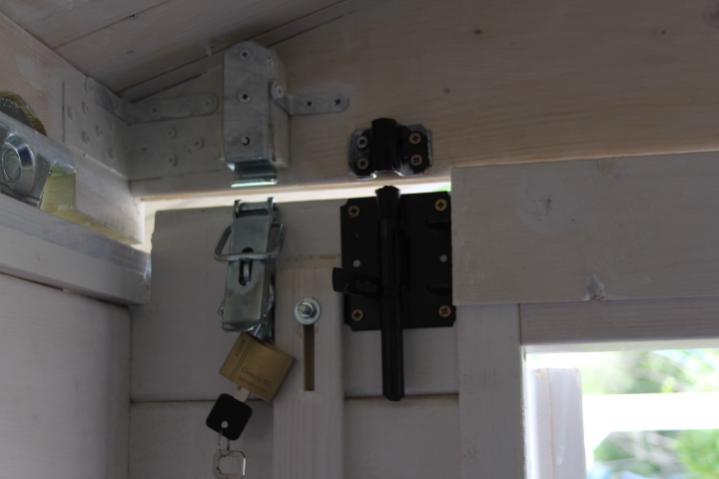

Cool, qu'est-ce qui empêche le toit de s'envoler en cas de grosse rafale de vent ?
Voila ce que j'ai installé à chaque angle de la cabane

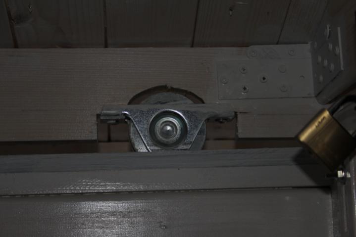

Au fait David, qu'as tu utilisé comme roulette ? Ca roule facilement ?
A+.
Bonjour Philippe
Voila le type de roulette que j'ai utilisé
Au total il y en a 6 (3 de chaque coté du toit)
4 de 80mm et les 2 du milieu de 90mm de diamètre
Pourquoi je n'ai pas mis 6 roulettes identiques, la raison est simple, au début j'ai pensé que 4 roulettes suffiraient pour soutenir le toit (acheté sur internet)
Au final j'ai préféré en rajouter 2 de plus mais je n'ai pas trouvé de 80mm dans le commerce.
Pour l'ouverture je pousse le toit d'une main sans aucune difficulté

Tu as bien fait de mettre une protection tuile de cette matière, c'est durable.
Pour la gouttière, moi je l'ai fixée au cabanon directement. Comme ça elle est fixe quand le toit s'ouvre.
Honnêtement la protection (revêtement en feutre bitumeux) qui est fourni avec le chalet ne vaut pas un clou, c'est pour ça que j'ai rajouté une 2ième couverture. Ce n'est pas de la vrai tuile, c'est des plaques alu-zinc aspect tuile rouge
