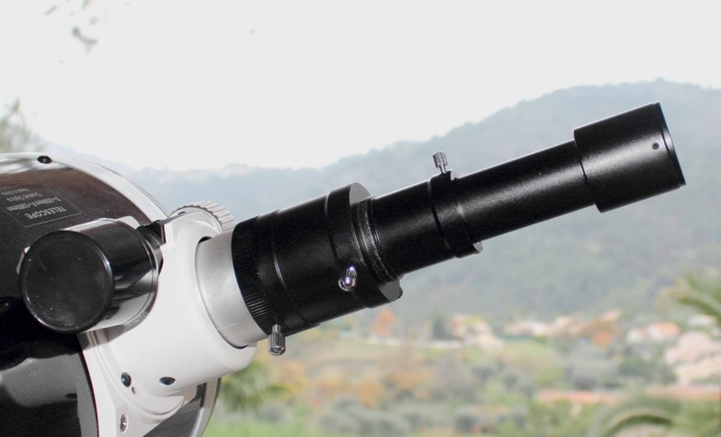

Je croyais mon Newton à peu près collimaté à l’aide de l’étui de film....…amère déception.
Je me suis mis au boulot en suivant à la lettre l’excellent tuto de Denis Bergeron.
Le cheshire étant sorti au maxi.
Ce qui m’a demandé le plus de temps ce fut le centrage du miroir secondaire. Après bien des essais j’ai dû me résoudre à démonter l’araignée et à tirer à la lime les trous de fixation. Ce que je pensais éviter…..
Après cela il faut reconnaître que tout est devenu plus facile ( enfin, c’est très relatif ).
Je pense avoir réussi.
Tout cela m’a occupé un bon moment de la journée….Reste à vérifier sur une étoile, ce ne sera pas ce soir, hélas.
Je me suis contenté d’un lampadaire à 2,500 km avec un oculaire de 8 mm. Il semble que soit bien concentrique en intra et en extra…..

Le centrage du secondaire sous le PO (à partir du point où le diamètre du secondaire et celui de la réflexion du primaire sont les mêmes, idéalement, mais il ne faut pas s'acharner trop; si le secondaire est assez grand ça peut en effet donner un truc comme sur la photo au premier message...), on le fait une fois. Tant qu'on ne démonte pas l'araignée, on n'y touche plus pendant des années.
Ce qui est marrant c'est que c'est ce qu'il y a de plus énervant et en même temps de moins important.
Par contre, pour le réglage de l'inclinaison du secondaire (avec le réticule) et le réglage de l'inclinsaison du primaire, il vaut mieux:
-appuyer l'épaule du Cheshire contre celle du PO
-et placer le trou de visée près du foyer.
Et ça, on le fait avant chaque session, mais ça prend en tout 2 minutes (et encore, si on traine).
Donc j'éspère que tous les réglages ne se sont pas fait avec le Cheshire mis comme sur la photo du premier message...
