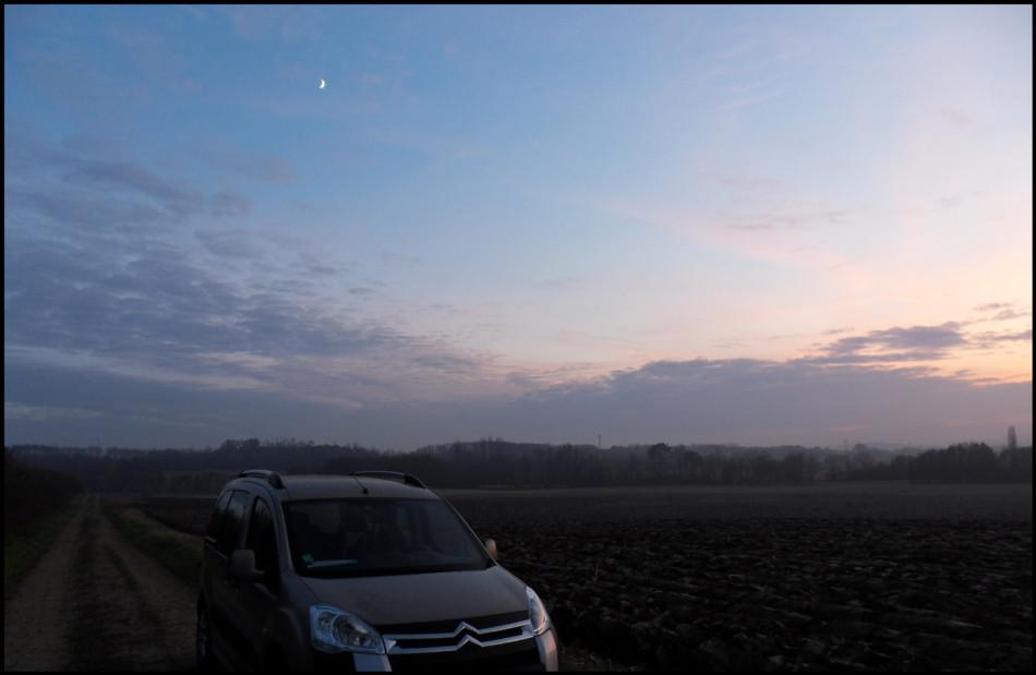

Sur la foi des indications de Météoblue et Météociel qui prévoyaient localement un ciel peu nuageux nous nous sommes retrouvé, cedsir (Cedric), pinx (Jean-Louis) et moi, sur un parking de Fareins.
A ce moment là (vers 17h civile, l’occultation étant prévue à 18h23), le ciel s’améliorait lentement mais la Lune jouait avec une couche d’altocumulus qui rendait l’observation plus qu’aléatoire.

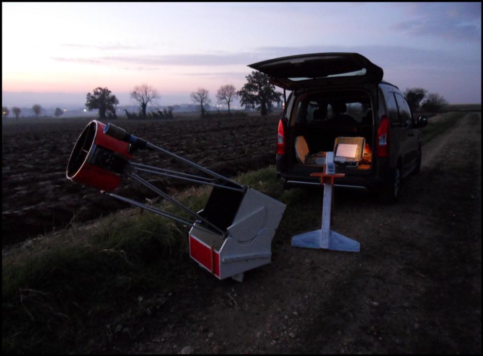

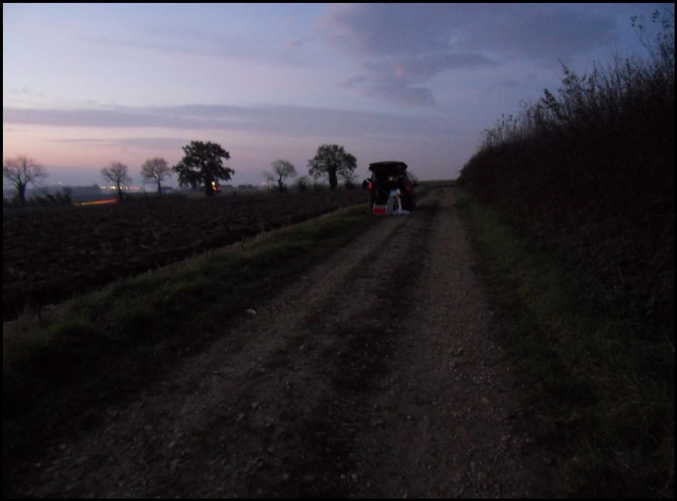

Installation sur un des chemins repérés par Cedric. Les sols sont à peu près secs, la boue n’est pas au rendez-vous, donc pas de problème pour installer les voitures et les télescopes.
Au bout du chemin où s’installent Cedric et Jean-Louis on distingue des machines agricoles. Cedric va aux renseignements, ce serait dommage de se faire klaxonner par une moissonneuse à laquelle on barre le chemin à 10s de l’occultation…:)
Pas de problème, nous ne gênons pas.
Pour ma part je suis placé de l’autre côté de la départementale sur un autre chemin en cul-de-sac a priori.

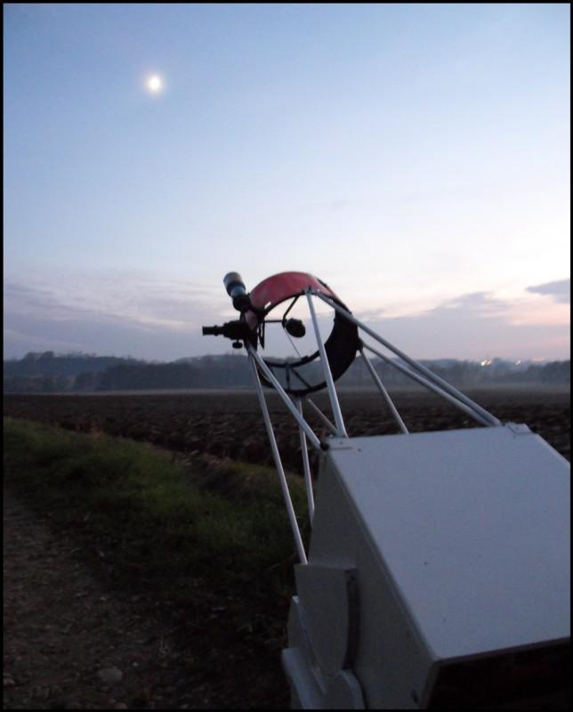

La nuit tombe lentement, la Lune est a peu près dégagée, même si les nuages ne sont pas loin. Des voiles créent un halo variable, plus ou moins large, autour de notre satellite. Ca risque de compromettre la visibilité de l’étoile qui est de magnitude 8,3.
Je monte le dobson de 350 et cherche l’étoile. Elle est encore loin de la Lune et me parait quand même très faible pour la manip envisagée. Test de plusieurs configurations d’oculaire. Je renonce à utiliser une barlow car je crains que ça n’ajoute à la diffusion. Mon choix se porte sur un oculaire plossl de 12,4mm (X143) qui semble donner la meilleure visibilité compte tenu de la turbulence, laquelle rend inutile tout grossissement un peu fort.
Je pensais qu’il était possible et souhaitable d’adopter un fort grossissement pour essayer de sortir la partie éclairée de la Lune du champ oculaire. Je découvre, d’une part, que c’est pratiquement impossible, et, d’autre part, qu’avoir un bout de la « corne » de la Lune en bord de champ permet «d’accrocher» l’œil, stabilise la vision, et serait plutôt un facteur favorable :).

Installation devant le télescope. Ami de mon confort j’avais amené un siège astro :).

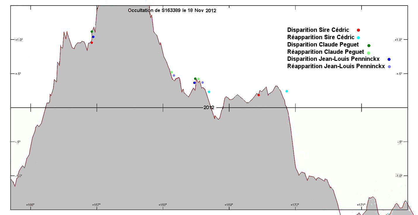

ci dessous le Croa ecrit pour l'occasion que j'avais posté sur le sujet initial !
voici un petit Croa que j'ai ecrit hier pour notre site ASTROSAONE :http://astrosaone.free.fr
Cet après-midi, en compagnie de Cedsir qui as dernièrement écrit un article sur le sujet dans le magasine ASTROMAG de Novembre et CPEG membre de Webastro (bien entendu il s’agit de leur 2 pseudo Webastro) Nous avons entrepris de tenter l’observation d’une occultation rasante qui avait lieu vers ville franche.
une aubaine, a peine a quelques km de chez nous a une heure tout a fait respectable : 18h20
l’étoile était de magnitude 8.3, limite mais réalisable : il s’agit de l’etoile
SAO163389
l’opération consiste en gros : sur les bases d’un positionnement précis et d’une prise de temps tout aussi précise , de reporter l’instant précis ou l’étoile disparait derrière un cratère de la lune et quand elle réapparait.
en traitant par la suite les données en nombre suffisant, nous sommes capables de dessiner précisément le relief de la lune a cet endroit donné

après avoir échangé plusieurs mail, et échanges sur webastro, une analyse de évolutions des conditions météo, nous avons décidé de tenter notre chance et de nous retrouver a 16h30 a FAREINS.
une fois sur place, nous analysons une dernière fois la carte de l’événement et décidons de nous repartir sur un petit chemin de traverse le long de la centralité. nous nous espaçons chacun de 100 a plusieurs centaines de metres.

vu l’imprécision de la manip, je ne pense pas envoyer mes résultats, mais tenterais dans la semaine le dépouillement pour me faire la main et aprofondir le sujet.
en esperant que pour la prochaine nous puissions etre plus nombreux, l’obtention des résultats n’en seras que plus interessante
