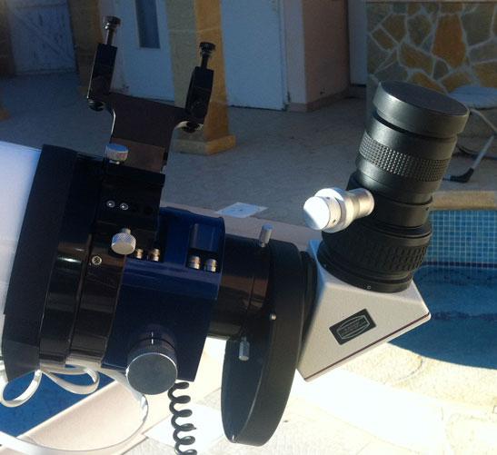

  sonata31 a dit :
Comment tu l'équipes du côté oculaire ?
Une image valant mieux que 10 000 mots... ;)
En visuel, c'est le top pour changer de filtre en gardant l'oeil à l'oculaire ;)
  DanH a dit :
Comment la roue est connectée au prisme ? Le filetage du côté roue est-ce un mâle ?
D'après ce que j'ai compris elle est fournie avec une bague 2" pour sa connexion avec le PO
De l'autre côté elle possède un filetage T mâle ou femelle ?
Si c'est un filetage mâle elle se visse directement sur mon RC Baader : http://www.teleskop-express.de/shop/product_info.php/info/p607_T2-MAXBRIGHT-diagnoal-mirror---dual-T2-threads.html
Si c'est un filetage femelle j'ai besoin d'une bague T mâle – T mâle : ça existe ?
