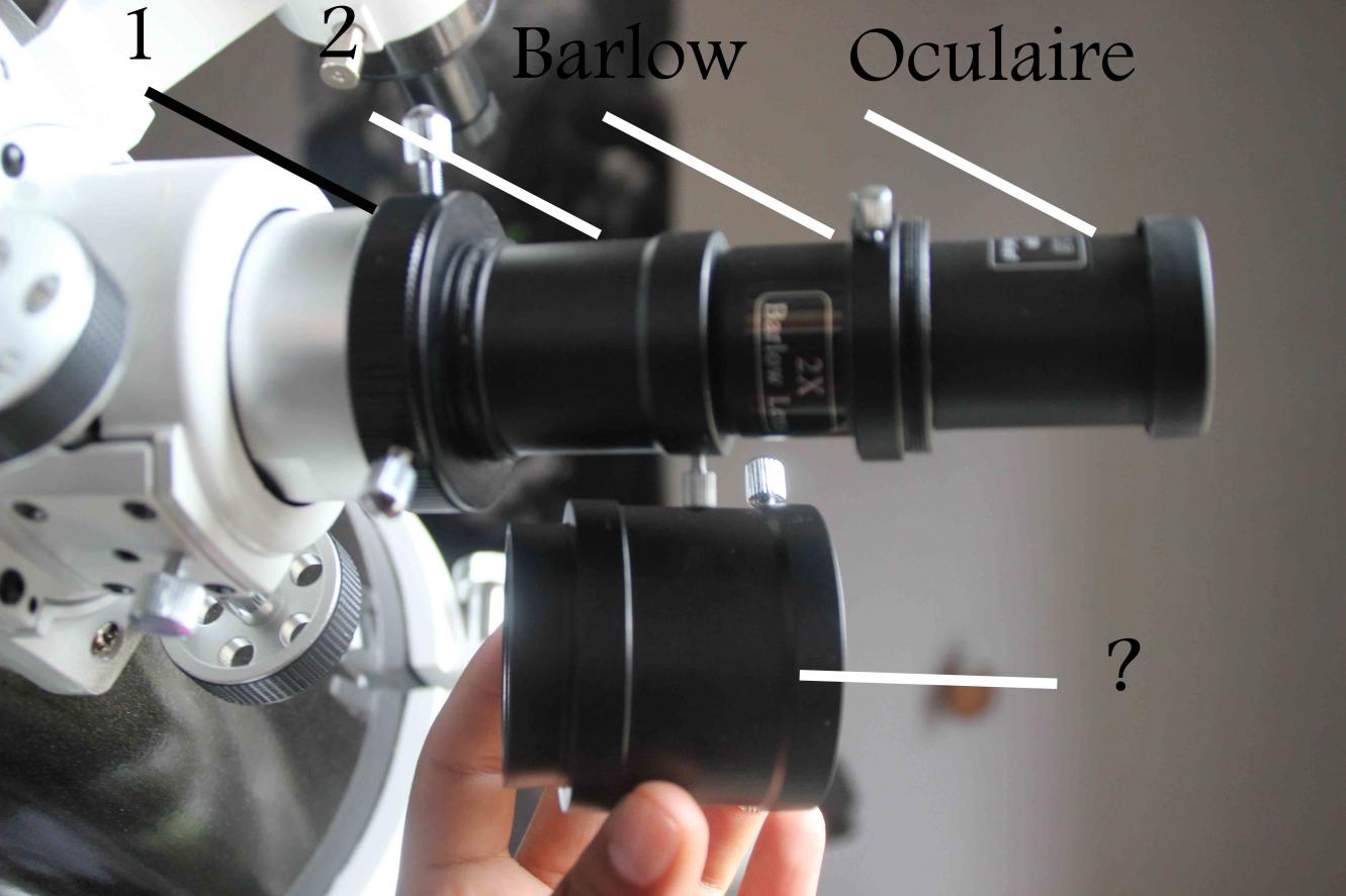

Tef, merci pour les infos, concernant les tubes, je ne parle pas des oculaires, mais des tubes en métal pour y fixer les oculaires.
lordeur, merci beaucoup, ça me réconforte de ne pas avoir été le seul à me poser ce genre de questions.
voici la photo avec les tubes en question.IMG_0888.thumb.jpg.8c4bbfa7a16477654d3ae69179d0afb4.jpg

Oui ce tube allonge est nécessaire pour pouvoir utiliser de gros oculaires a gros coulant. Sans sa tu ne peux pas former une image.
Et sans le 2 ça donne quoi ?

Salut Basosa
Le gros boitier sert de protection le jour ou tu souhaites motoriser ta monture , c 'est un compartiment pour y installer un des moteurs.

Re:
si tu veux faire du ciel profond, garde le 1,2 et l'oculaire
par contre si tu veux faire du planétaire, ajoutes ta barlow x2 entre le 2 et l'oculaire .
