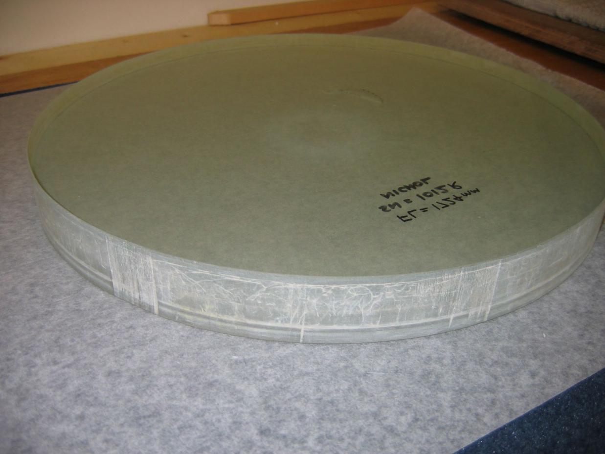

Je suis en contact avec un fabricant de miroir et j'ai 2 propositions :
1 : Un miroir en Suprax 355mm, épaisseur 36mm, 7.5kg 1/8 wave mais qui a à son dos un défaut d'homogénéité du verre, présenté comme purement cosmétique (images jointes)
Que pensez-vous de ce défaut ?

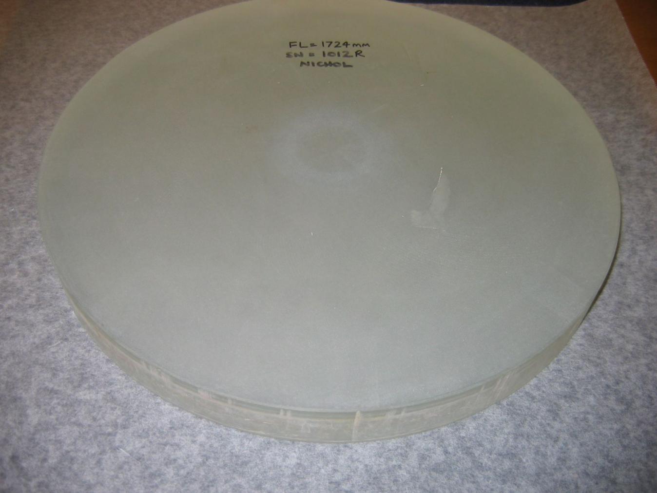

2 : Miroir Suprax 355, épaisseur 26mm, 6kg, 1/6 wave.
N'est ce pas trop mince ?

Le défaut n'est que esthétique et en plus au dos du miroir. John te garantit aussi qu'il n'affectera pas la qualité du miroir, il est de confiance.
Quant à la question de l'épaisseur, cela va dépendre de tes contraintes au niveau de l'équilibrage du dobson (si c'en est un!).
Bon ciel!
Edith: le premier miroir est à F-5 et l'autre à F-4.85. Attention donc au positionnement du secondaire.
Je dirai que 26mm c'est plutôt mince, sur ce diamètre on s'attend plus à 32-36mm, ceci dit c'est le barillet qui doit supporter le miroir qui devra être bien calculé pour éviter tout astigmatisme de pliure. Nichol's est un artisan qui semble bien savoir de quoi il parle donc je pense que pour le défaut on peut lui faire confiance, le risque est que ce défaut génère des tensions à l’intérieur du verre mais cela reste minime et si il devait y avoir un pb John l'aurai déjà vu.

Oui on m'a dit que cela pourrait peut être ??? générer des tensions dans le verre. Pas au labo mais sur le terrain.
