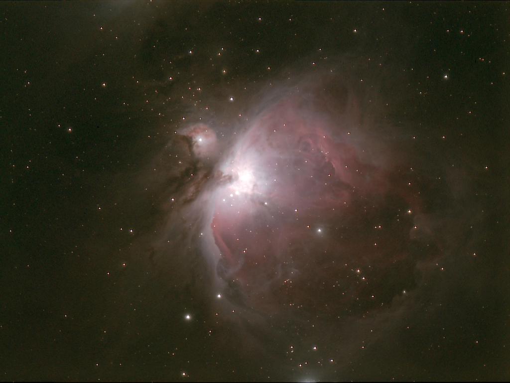

1er essais avec cette ccd et la lunette, 22 poses de 3 minutes, 5 darks, monture eq6 modifiée PA, guidage avec 80/400 mais a mon avis problème de flexion (étoiles en triangle) traitement nébulosity 3, et photoshop.
je sais vous aller me dire que cela ne vaut pas une image RVB, mais bon.
Amicalement Frédo

Un bon premier essai avec une cam couleur.
Pour ton image,ajoute à toshop le plug-in "HLVG" qui te permettra de retirer cette pellicule verte.
Pour tes étoiles,tu as fait un traitement spécifique non?Une diminution trop forte?
Et pour ces étoiles en triangle,peut-être un point de pression sur le po.
Jean-Pierre

vicstar merci,
kaindan, oui j'ai vu ton post je viens d'envoyer un mail à TS.
Jean-Pierre merci, pour les étoiles non je n'ai rien touché, mais c'est la 1ere fois que je me sert de nébulosity.
Merci pour le plug in je vais regarder à ca

Difficile à dire sans voir la full, mais des étoiles en triangle ce n'est pas un symptôme de flexions. Plutôt de barillet contraint par trois vis à 120°.
Sinon comme les autres, bonne continuation! :)

Pas mieux que les autres.
+1 pour HLVG.
C'est possible ça sur une lunette ? Sur un miroir ok, mais sur une lentille ?
