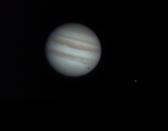

Bonsoir à tous voici une juju de ce soir , issue d'un avi de 1300frs à 46% stacké avec AS2 drizzle 1,5 , traitement iris finition rgtx6.
Ma question lorsque je suis en présence de turbu moyenne à forte , apparait lorsque je pousse le traitement des cercles concentriques en bord de juju , comment faire pour éviter ce genre de désagrément , préalablement à l'acquisition sinon au traitement, et si possible améliorer le résultat final.

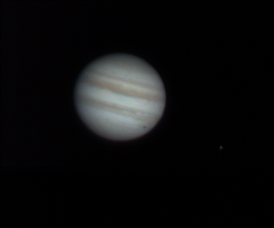

La même sans le drizzle et seulement iris.
19h24'46"
Merci d'avance.:):)

Salut Lucien,
Une jolie Juju malgré la turbulence qui ne t'a pas permis de faire ressortir tous les détails de la belle gazeuse.
Pour les artefacts, tu ne peux rien y faire, on ne peut pas lutter contre la turbulence si ce n'est avec un ADC mais encore faut-il qu'elle ne soit pas non plus trop importante.

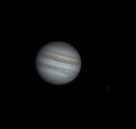

19h17'54"
Modifié par LGT150
Elle est très belle ta Jupiter Lucien, les miennes sont à la poubelle ;)
Peut-être être plus sévère dans le nombre d'images stackées, sacrée turbu va!
Jean-Luc
Avec une sélection plus sévère, çà fonctionne Jean-Luc merci pour la suggestion.

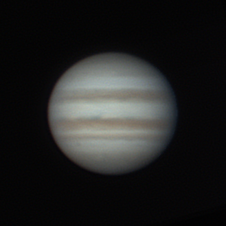

19h22'52"
19h24'46"
avec rgtx6
Modifié par LGT150

Lucien, tu utilises une DMK ? Si tel est le cas ce "rebond électronique" horizontal est tout à fait normal et inhérent à ces caméras et comme tu le soulignes il n'apparaît que lorsque l'on pousse le traitement. Quand je suis passé de la Toucam bruitée à la DMK plus douce j'ai vite déchanté et compris que c'était au détriment de ce défaut électronique, y'a pas de miracle...
La solution tu l'as donc donné aussi : une turbu faible ;)
Merci Vincent et tous , c'est la dfk ce doit être pareil on va miser sur le bon ciel alors .

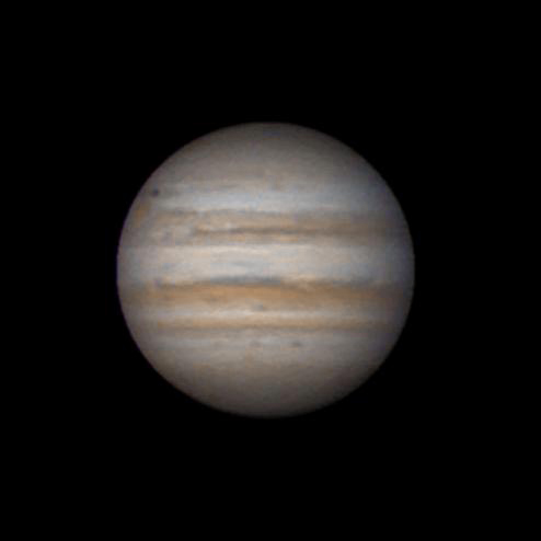

Mon ami Jean-Pierre bien sur il m'a trouvé la solution , pour supprimer ce p....n de rebond , voici donc un image Winjupos de cette soirée
Bien content pour toi Lucien,
Iris est un puits sans fond,merci Mr Buil.
Jean-Pierre

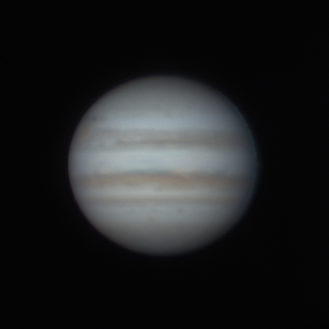

Et si jamais le rebond persiste malgré le traitement, une solution de dernier recours pour l'atténuer,
c'est la 'goutte d'eau' sous Photoshop qui va atténuer en lissant localement..
A utiliser avec parcimonie pour ne pas dénaturer l'image ! ;)

Merci Albéric , çà marche très bien, avec modération voici le résultât j'ai ajouté Saturne traité de la même manière.:)
Ah oui,Lucien la goutte d'eau,bravo.
Pour Ludo j'ai tenté avec cela:http://www.astrosurf.com/buil/iris/tutorial6/doc21_fr.htm
Mais n'étant pas planétaire et ne me souvenant plus que Juju n'est pas aussi ronde que le Soleil,je me suis laissé emporté.
Bien content Lucien que tu ais trouvé une solution.
C'est chiant le planétaire.
Jean-Pierre
Merci à tous les deux , Jean-Pierre tu m'as mis la puce à l'oreille avec photofiltre , il me semble me souvenir que la selection elipse est ajustable à souhait . La méthode d'Albéric fonctionne très bien .
