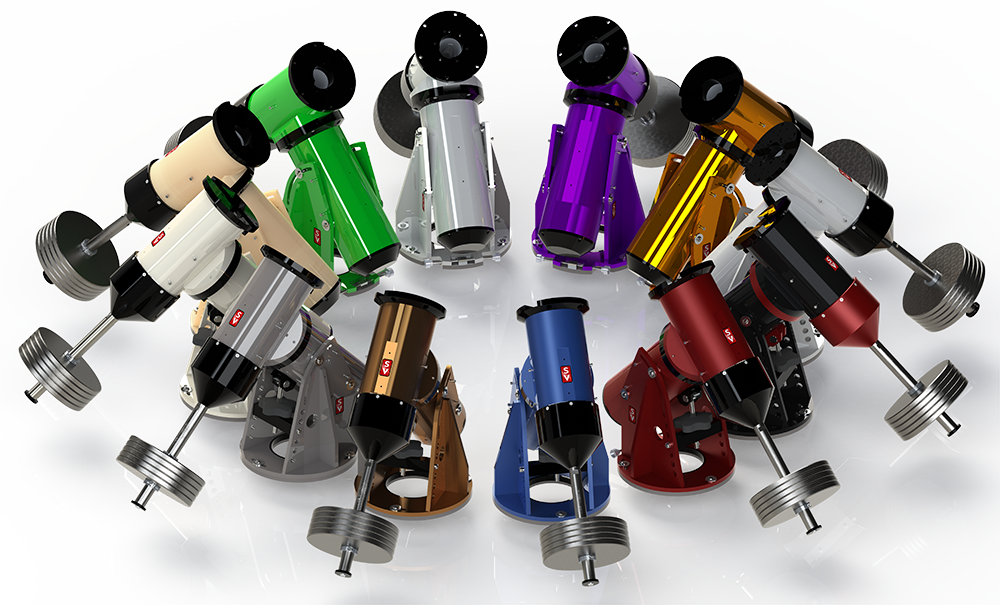

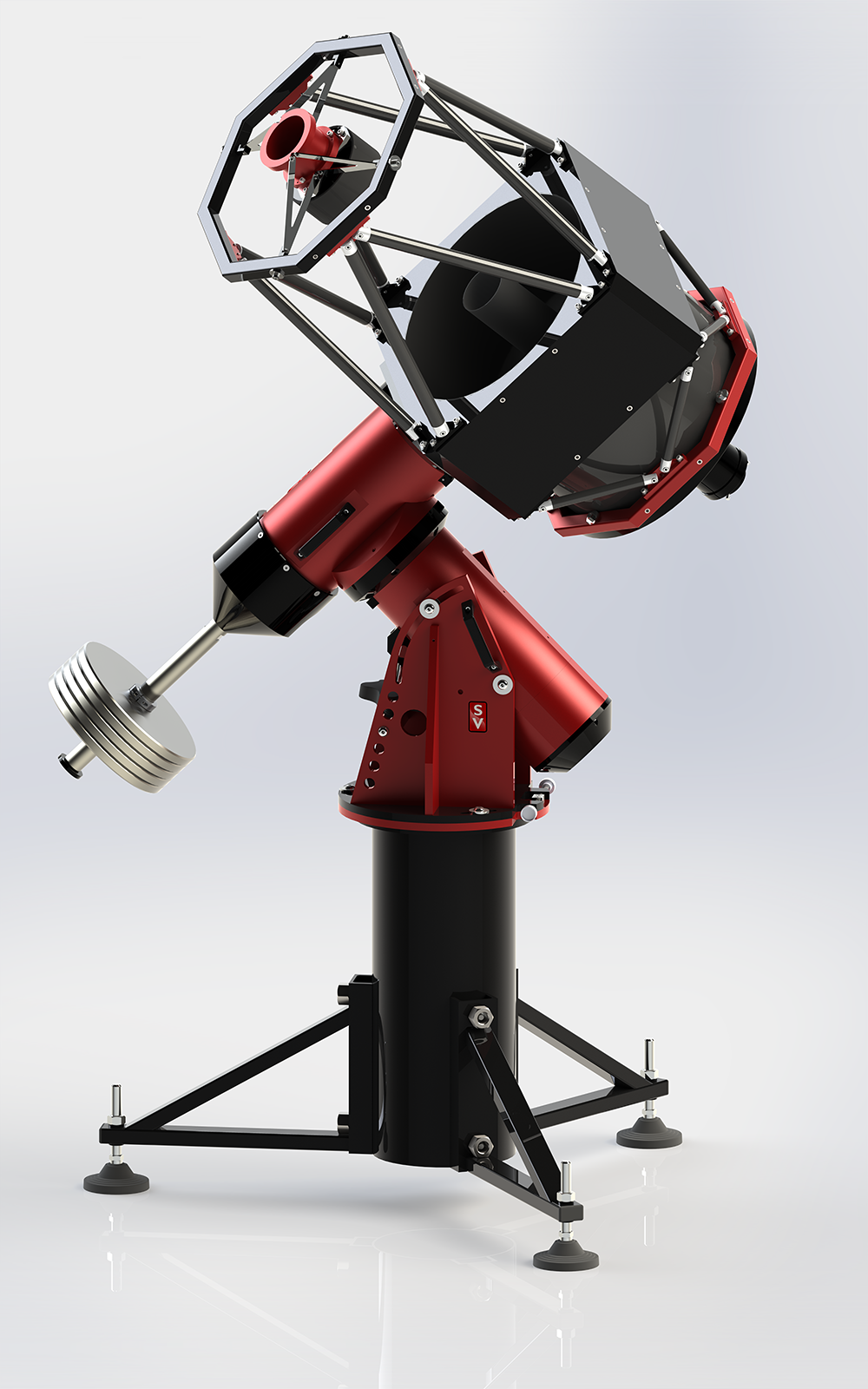

hello, je me suis colé a la recherche des couleur de la monture
sky a décidé que la couleur serai personalisable pour le client
mais officiellement elle aura ce look :
apres on peut tout imaginer, même un certain mauvais gout, mais les coups et les douleurs ;)
c'est bien beau tout ça.
J'aurais juste ajouté un bleu foncé métallisé
on voit beaucoup de rouge, gris, blanc.
Espérons qu'il fasse un modèle plus petit 2x moins cher...
pour ce qui est du prix, autant te "guérir" tout de suite : ça n'arrivera pas
si on peut diviser par deux le poid du matériel embarqué, le prix de certain composant sont malheureusement incompressible indépendamment de la monture, et ces Equipement, comme les codeur HR par exemple (mais ce n'est pas les seul) sont une grosse part du prix de la monture <_<
donc vous ne verrez pas de sitot une monture NOVA 60 a 10K... ce sera plutot le contraire avec une NOVA 200 dans les tuyaux, sauf changement radical dans le coût de certains des composants...
on est pas a l'abris d'une bonne surprise :rolleyes:
pour le bleu foncé métallisé ... heu , c'est la premiere en face de l'observateur ^^
Pas évident c'est sur. Mais ça oblige à se rabattre sur du matos étranger..
ça doit venir de mon écran, je voit ça plutôt bleu clair. ça doit être du bleu "alpine", non? Je pensais à un bleu un peu plus foncé, légèrement plus clair que le Meade qui est marine. A la place du......
vert pomme, il arrache bien quand même. C'est péché sur une telle beauté.
Pour les nostalgiques des 2CV vertes peut pêtre...
de toute façon je pourai faire mille couleur y'en aura toujour un pour dire que celle qu'il veut n'y est pas ^^
la client choisir sa couleur sur le nuancier TAL
