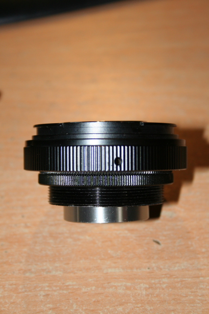

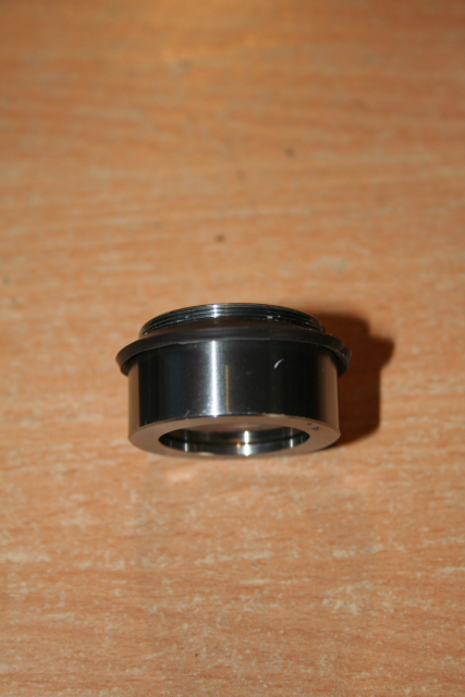

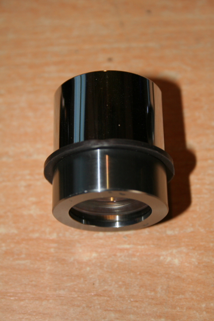

bon voilà en image, la procédure que j'ai exposé plus haut.
1 - Le PO en entier
PO1
2 - Le PO emputé
PO2
3 - Le morceau enlevé
PO3
4 - Les 3 filetages différents
celui extérieur (flou sur la photo) où la bague T se visse.
Celui en haut à l'intérieur du PO est celui ou la partie otée précédement se visse.
Il en reste un en dessous qui ne sert à rien. (peut etre la solution)
PO4
Voilà, je sais pas si on peut se débrouiller pour y caser un filtre.

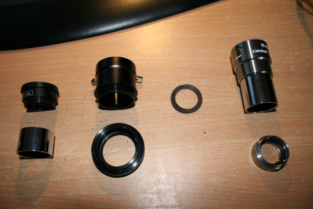

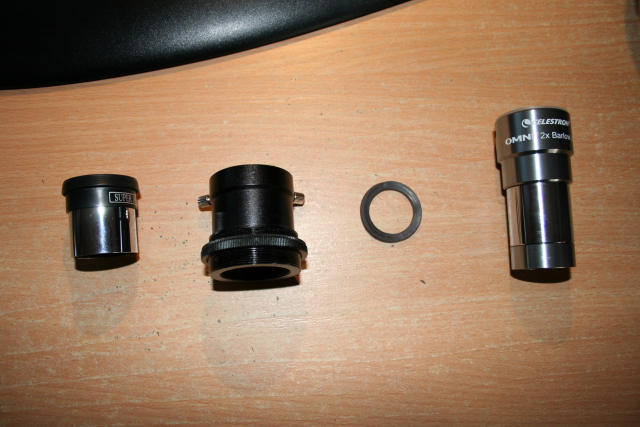

Bon ça y est j'ai trouvé un truc pour nous permettre d'utiliser ce filtre, toutefois il faut un impératif, que le filtre se visse au cul d'un oculaire, sinon tout est à oublier.
Donc voici mon exposé.
Photo 1 :
Tout les accessoires qu'il faut pour réalisé ce montage.
De gauche à droite :
- Oculaire de 10 mm
- Le PO démonté
- Un joint plus grand que 31.75 mm mais pas trop (trouvé dans un assortiment d'accessoires LIDL)
- Une barlow X2 de Celestron
test1

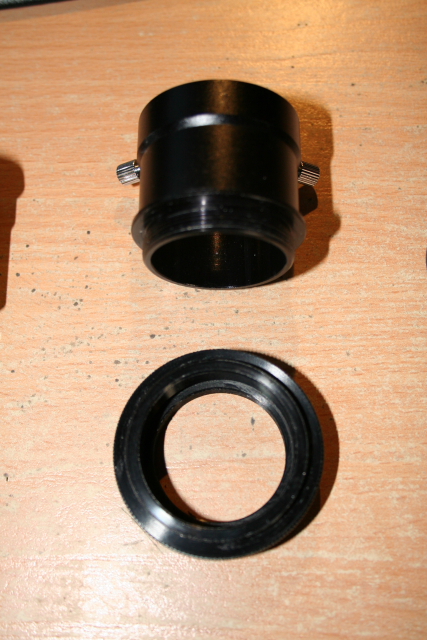

Photo 2 :
- Le PO divisé en 2 parties
- Nous utiliserons la partie du bas
test2

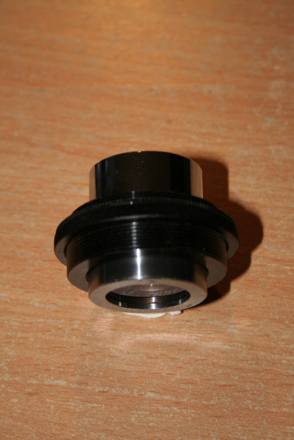

Photo 3 :
- La barlow divisé en 2 parties
- Nous n'utiliserons que la lentille (partie du bas)
test3

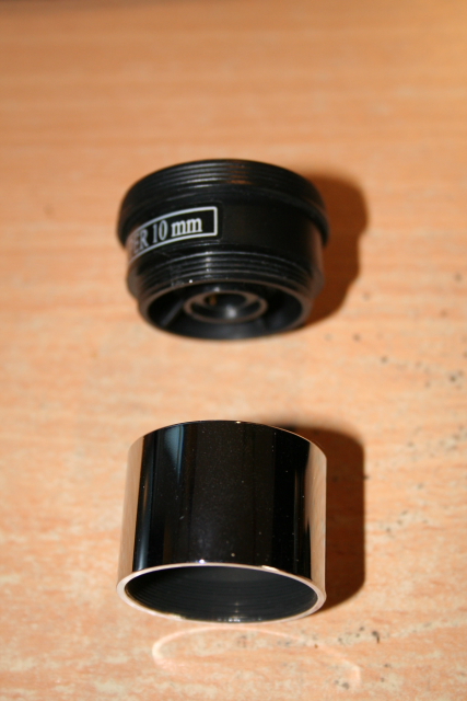

Photo 5 :
- Le résultat après démontage de chaques pièces.
test5

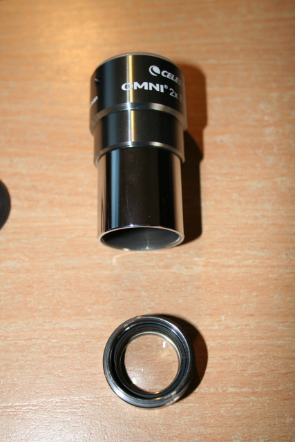

Passons maintenant à l'assemblage.
En supposant que le filtre se visse de la même manière que la lentille, nous allons simuler le montage comme si nous avions le filtre (la lentille).
Photo 6 :
- Le joint + la lentille barlow
test6

Donc voilà si le filtre se fixe de la même manière qu'une lentille de barlow c'est gagné !
Et si ça marche pas, bah j'aurai réussi a insérer une barlow pour la photo !! :laughing:
Seb
En faisant ça, tu risque d'être confronté à un gros problème : Ton filtre fonctionne très bien s'il est parfaitement perpendiculaire à l'axe optique. Je me demande ce qui se passera s'il est légèrement de traves ?
J'ai vu des tests sur ce sujet (mais pas sur ce filtre), il semble que ça se contente d'élargir les pics de filtrage. Impact limité, donc.
Sinon, bonjour la manip! J'ai pas tout compris.... faudra relire plus tard, quand je serai réveillé :)
