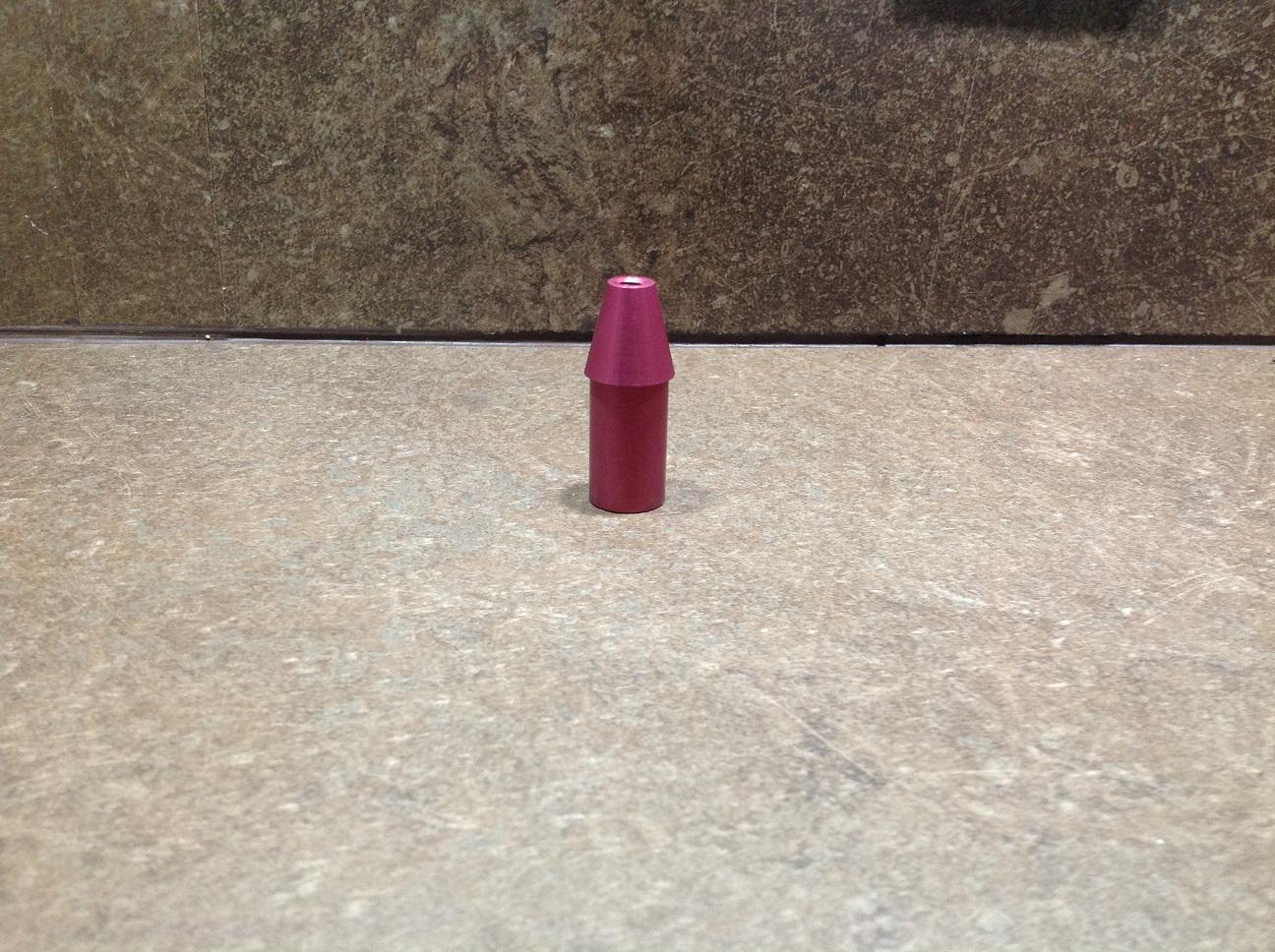

Dans ce post , je vous décrit comment j'ai pu parvenir a colorer des pièces en AU4G en utilisant la technique de l'anodisation sulfurique.
Un exemple de nuancier réalisé par mes soins :
Les différentes qualités d'aluminium se traitent plus ou moins bien. Plus la nuance est pure et meilleure sera le résultat. L'AU4G est très utilisé chez les usineurs amateurs car il ne colle pas a l'outil (dixit mon usineur amateur favori ;) ). Ainsi, j'ai des piéces a traiter en nombre. Si vous faites une recherche sur la toile, vous verrez que souvent il est dit que l'AU4G ne se colora pas en anodisation. Et bien c'est faux ! C'est plus difficile qu'avec les autres nuances , mais faisable.
Pour les curieux QUESS-ACCO , l'anodisation ? :?::?::?::?: :
Je vais éviter l'écueil de C pas Sorcier , en résumant très simplement : c'est une technique qui permet la création d'une couche d'alumine a la surface d'une pièce en aluminium. L'alumine, a la particularité d'être beaucoup plus dure que l'aluminium. De plus elle est isolante électriquement et étant poreuse lors de sa création , elle peut être teintée de façon permanente (puis on ferme les pores = colmatage). Le piège est que certaines nuances d'aluminium très utilisée sont en fait des alliages et cette technique donne des résultats variables selon la qualité d'aluminium utilisée. Il existe différentes techniques, je vais mettre en œuvre celle de l'anodisation sulfurique qui est pour moi la seule accessible (la Chromique dite anodisation dure serait encore plus intéressante , mais la matière première est trop dangereuse a utiliser). J' arrête , si vous en voulez plus, la littérature du web est déjà fournie.

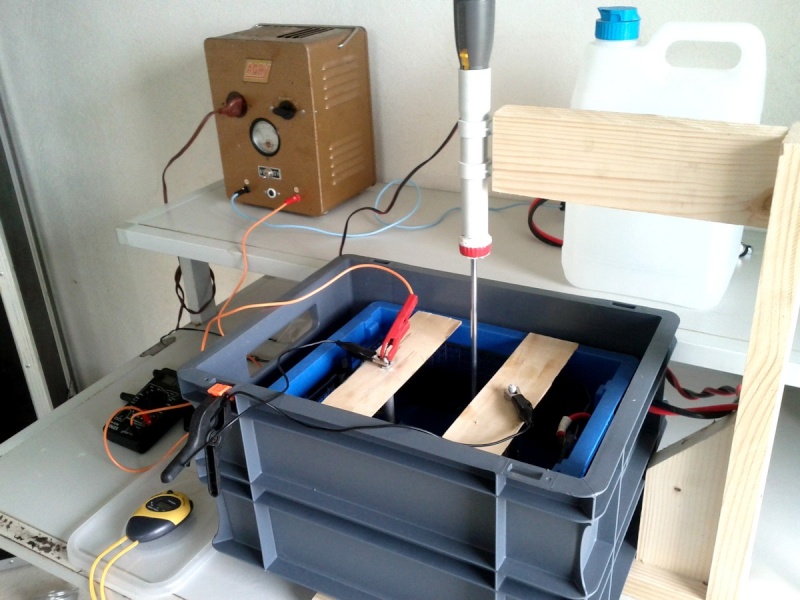

Pour la partie matériel :
Des bacs plastiques de contenance adaptée
Une alimentation en courant continu, 12V type chargeur de batterie, réglable c'est encore mieux.
Un Ampèremètre et un voltmètre (les made in PRC pour qq euros vont a merveille).
Des fils électriques et une paire de pince "crocco".
Une plaque d'alu, ou du plomb, ou du titane pour faire la CATHODE.
Du fil d'alu (celui pour les colliers vendu sur la baie va impec ! ;) )

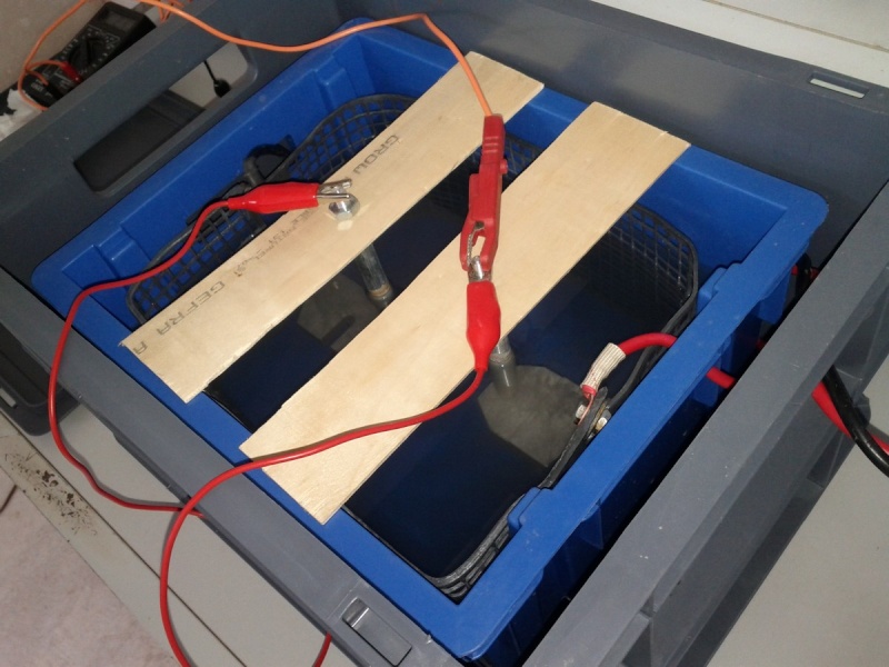

Une vue de l'installation d'anodisation en plein travail :

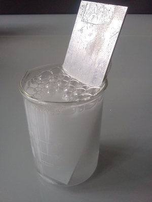

Tremper la pièce dans une solution de soude caustique diluée ( j'ai testé de 10 a 30 % et hormis la réactivité qui augmente avec la concentration je n'ai pas constaté de différence). Cette étape évite les moiré sur les colorations claires . Laisser la pièce immergée pendant 3 a 4 minutes, une belle effervescence entoure la pièce.
Rincer abondamment a l'eau du robinet.

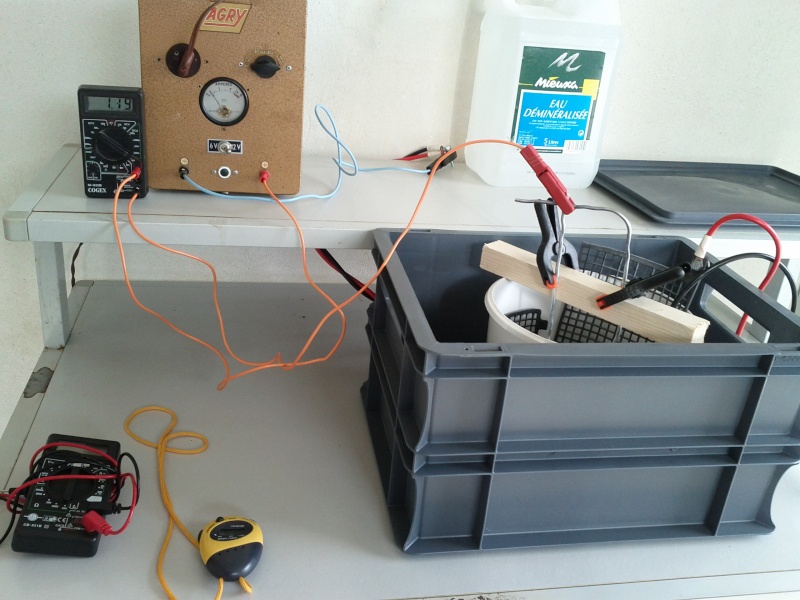

Le bain électrolytique d'anodisation :
Une petite d'une anodisation en cours :

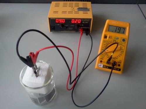

Le montage est très simple, on relie le pole - du générateur électrique a la cathode ( plomb, aluminium, titane, graphite .... )et le pole + a l'anode = la pièce a anodiser. Aucun autre métal que ceux cités ne doit venir en contact avec le bain d'acide sulfurique dilué a 20% ( valeur de conductivité optimale entre 180 et 230 g /L ) sinon vous polluerez votre bain avec des conséquences sur le rendu des pièces. Ainsi, relier la pièce a traiter avec un fil d'aluminium le point de contact électrique ne sera pas anodisé) ou encore mieux , prévoir un filetage avec un support en alu !.
Un ampèremètre monté en série dans le circuit est requis , un voltmètre en parallèle est un plus.
Une règle a respecter est le temps d'anodisation et la densité de courant. On compte 1,5 A par dm2 . Pour une anodisation efficace , comptez 45 a 50 minutes dans ces conditions. Si vous poussez plus loin .... je l'ai fait :-) ( ma petite sieste dominicale m'a valu trois heure de bain au lieu d'une !) et bien les pièces seront splendidement anodisées mais impossible de les teinter !
Une petite effervescence est observable sur la pièce, si c'est une grosse vérifiez le sens de votre montage électrique !
Faite cela dans un local aéré car il se dégage de l'hydrogène et ... le Hindenburg n'a pas brûlé par hasard.

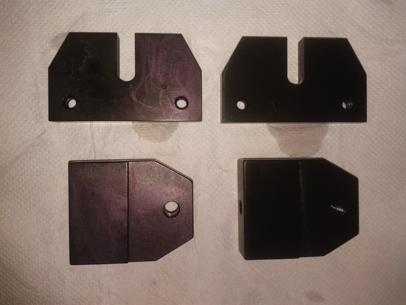

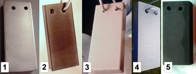

Une vue de chaque étape :

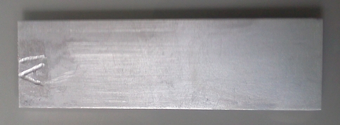

1 : pièce brute "poncée"
2 : décapage a la soude
3 : blanchiment a l'acide nitrique
4 : au sortir du bain d'anodisation
5 : colorée et colmatée

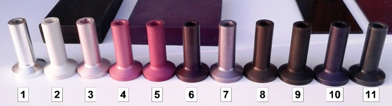

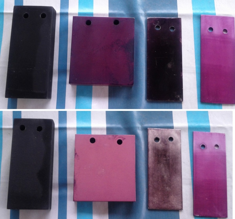

Après plusieurs essais j'en suis arrivé au protocole suivant :
Pour les couleurs claires, teinter concentré puis colmater dans l'eau déminéralisée => la nuance sera très claire (car le colorant ressort de la pièce).
Pour du plus foncé, teinter et colmater en une seule étape. Je met la pièce a teinter dans la solution , a froid, puis je chauffe doucement et laisse a ébullition pendant une heure. On peu arrêter au bout de 15 a 20 minutes dans le colorant pour passer a une fin de colmatage a l'eau déminéralisée (les pores se sont déjà refermés ).
1 : Pièce brute
2 : Anodisée sans colorant
3 : Colorant mauve et colmatage a l'eau dem
5 : Mauve 1dose pour 80 L colmatage dans le colorant
4 : Mauve une dose pour 160 L colmatage dans le colorant
6 : Mauve 1 d/L et Noir nigrosine
7 : Noir nigrosine décapage soude standard colmatage dans de l'eau dem => forte décoloration durant le colmatage
8 : Noir nigrosine décapage soude standard colmatage dans le colorant
9 : Noir nigrosine décapage soude poussé colmatage dans le colorant => très mat
10 : Bleu 1d/ 100 L colmatage dans le colorant
11 : Bleu 1d/5L colmatage dans le colorant

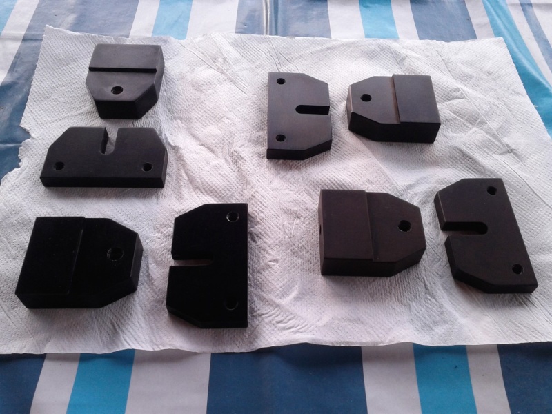

La pièce est terminée !
J'espère que ce post démystifiera cette technique car voilà deux ans que j'hésite avant de m'y lancer ... pour qu'au final je trouve cela facile.

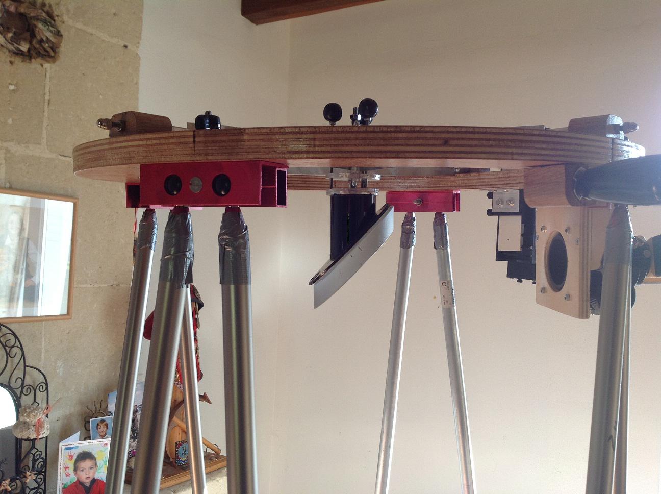

Je pense que je vais essayer ça pour les inserts des tubes carbone et peut-être même le reste.
Je pensai que le procédé était plus complexe.
On peut teinter aussi avec de l'encre non?
Il n'y a pas de risque de bouffer le filetage de l'insert, si le traitement se fait en surface ?

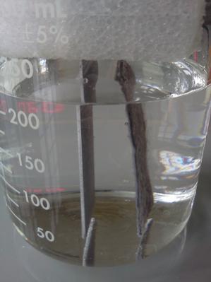

Voilà des petites images de la manip d'hier!
1: décapage à la soude à 5 mol/L... attention, effervescence!
2: la lame décapée
3: Pendant l'anodisation... 9V ; 0,2A, ça va bien.
4: le dégagement de dihydrogène sur la cathode en plomb
5: la phase de teinte/hydratation avec ce que j'avais sous la main, du bleu brillant (colorant alimentaire du Powerade, par exemple).

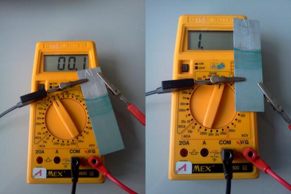

6: petite vérification: l'alu est conducteur, mais l'alu anodisé est isolant! :D
La zone de transition bleu/incolore est moche tout simplement parce que le niveau baissait dans le bécher au fur et à mesure de l'hydratation, il fallait donc compléter. Si la pièce est totalement immergée, le problème ne se pose plus, mais ce n'était pas le but ici. :)
Dans quelque jours, je testerai avec tout un tas d'autres teintes: je ferai d'autres photos! :)

Pour ce qui est de l'isolation électrique , c'est le principal intérêt que je cherche car sinon j'aurais une superbe pile entre mes barres en carbone et les jonctions en alu !

Premier teste ce soir d'anodisation.
En premier les tubes rectangulaires alu de lerocasto, ça fonctionne bien :be:
en deuxième la tôle alu de 5 mm qui m'a servi pour les triangles et l'araignée.
Eh bien ça ne fonctionne pas, la teinture ne se fixe pas :cry:
troisième les inserts des tubes et là ça fonctionne et même très bien :be:
Dommage, je ne peux pas faire de photo, l'ipad et partie aussi en vacances.
Je vous montrerai le résultat final en fin de semaine.
J'ai utilisé la teinture Idéal rouge mode N°37.

Voici un des inserts anodisés :
Ils sont tous de la même couleur, par contre les supports eux non pas tous la même teinte :confused:

Hello,
joli le rouge fushia, j'aime beaucoup.
Tes cornières alu ne doivent pas être en 2017 , je pense, car il se prête mal au pliage.
Néanmoins, voila un constat de vieillissement de mes essais d'anod aux radiations de notre cher soleil ..... apres un mois d'exposition !
Sont photographiées les faces soleil, et les verso en référence. Les pièces étaient aussi soumisent a la pluie.
La ,seule qui ne bouge pas : nigrosine = colorant professionnel pour peut que le trempage soit suffisant (cas de ma plaque d'alu dont la couleur est partie, fruit d'un trempage de 10 min, colmaté a l'eau claire).
Le mauve réagit différemment en fonction du support, c'est bizarre d’ailleurs : il "tient sur de l'alu assez pur (plat du commerce) mais il se décolore sur une plaque en AU4G (2017) ???????
Par ailleurs, les autres pièces en AU4G stockée a l'ombre n'ont pas bougées.

une petite mise a jour : ça y est !
J'ai attaqué les choses sérieuse : les jonctions cage secondaire / barre carbone . Les bouchons des barres suivrons.
La couleur : Noir.
Les problèmes m'ont épargné sur le deuxiéme bain : un beau noir profond .... sur les deux pièces. Bon j'en avais profité pour refaire un bain un peu plus grand , ( 8 L d'acide) , accessoirement : il fait plus "pro" .
Une chtite img :
Mes déboires maintenant .....
Premier bain, je prépare tout comme testé ...
J'anodise, mais maintenant que j'ai de superbe tiges filetées en alu, je ne les bloque pas , pour ne pas avoir de marque au point de contact .... patatras, le courant se casse la gueule et je fini a 0.7 A pour 2.5 A au bout d'une heure !
Les pièces sont métallisée dorée .... pas bon signe .... en effet la couleur prend très très mal. Retour sau papier a poncer 400 + soude + HN03 .
Deuxième série, je bloque la tige filetée en serrant comme un dingue, je colmate dans du colorant dilué que je chauffe : superbe résultat.
Troisième série , comme la seconde , sauf que .... je prépare et décape la veille et laisse les pièces au sec prêtes pour le bain .
Et ben résultat pas bon !!!! de superbes moirés violet apparaissent après le colmatage. Ils n'était pas présent après coloration 1H a froid .
Mes constats : bon / pas bon ...
Quatrième série : re- pb .... tout le colorant de la casserole s'est évaporé .... je remet de l'eau => les pièces ont pas du tout aimé !
De superbe moirés a nouveau mais blanc ceux ci .... des éclats de l'alumine en fait .....
Cinquième (reprise de la troisième) : Nickel
En conclusion : on peut reprendre une pièce qui n'a pas bien été colorée sans pb NaOH 5-10 min + papier a poncer (facultatif !!! )+ HNO3.
ET ré-anodisation.
Colorer 30 min a froid puis
Je poste dés que j'ai fini la série.
Edited by ceresius38

A y est , j'ai fini !!!!!!
Bon pour les autres , je partage :
J'ai du ajouter une agitation au bain d'anodisation, ainsi l'ampérage certes s'effondre , mais le résultat est plus régulier.
Pour le colmatage : je suis revenu en arrière , le mieux est de colorer a froid 30 min a 1 H.
Puis sortir les pièces et les rincer abondamment en les nettoyant de l'éxédent de colorant.
Puis de passer dans un bain d'eau bouillante (pas besoin qu'elle soit déminéralisée ), pendant 45 min - 1H , l'eau du robinet convient !
Une dernière image du montage en cours :
