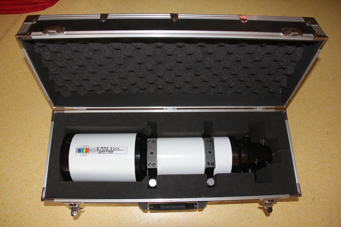

le déballage fébrile du tres gros carton est un grand moment, c'est mon premier vrai tube rien qu'à moi! :p
c'est le jeu des poupées russe ! carton dans carton dans valise !
voila la precieuse!!!
