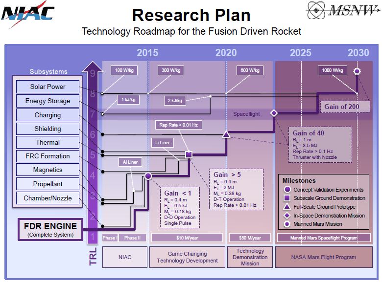

On connaissait le programme VASIMR qui envisage un voyage vers Mars en 39 jours, voici un autre fondé sur le «*moteur à fusion inertielle*»
Leur tableau de marche prévoit un voyage sur la planète rouge en 2030
Extrait :
«*…Des ingénieurs et des physiciens de l’université de Washington et de la compagnie privée MSNW travaillent sur un moteur à fusion inertielle qui permettrait d’aller sur Mars en quelques mois seulement. Plusieurs tests expérimentaux accompagnés de simulation numérique sont concluants…*»

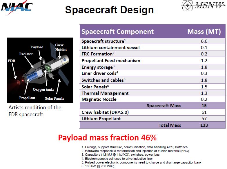

«*…L’idée derrière leur méthode de propulsion par fusion est d’utiliser des anneaux de lithium que l’on force à se contracter à l’aide de puissants champs magnétique, afin qu’ils forment une sorte de coque autour d’une bulle de plasma en se rassemblant. On obtient alors une pression suffisante pour que la fusion s’enclenche et donne en quelques microsecondes une explosion vaporisant le lithium sous forme d’ions. Le résultat final est un paquet de gaz éjecté à très hautes vitesses. Le processus peut être répété chaque minute…*»
Enfin de toute façon on risque d’attendre encore longtemps avant de voir quelque chose de concret (voir le 2è tableau)

L'anneau de métal (lithium ou aluminium) sert à comprimer le combustible injecté en son centre sous forme de plasma. Le plasma fusionne alors sous l'effet combiné de la chaleur et de la pression induite par l'impact des particules métalliques. Dans un second temps la masse du métal éjecté propulse l'engin par réaction.
A priori, le combustible en lui-même est un classique mélange D-T:
